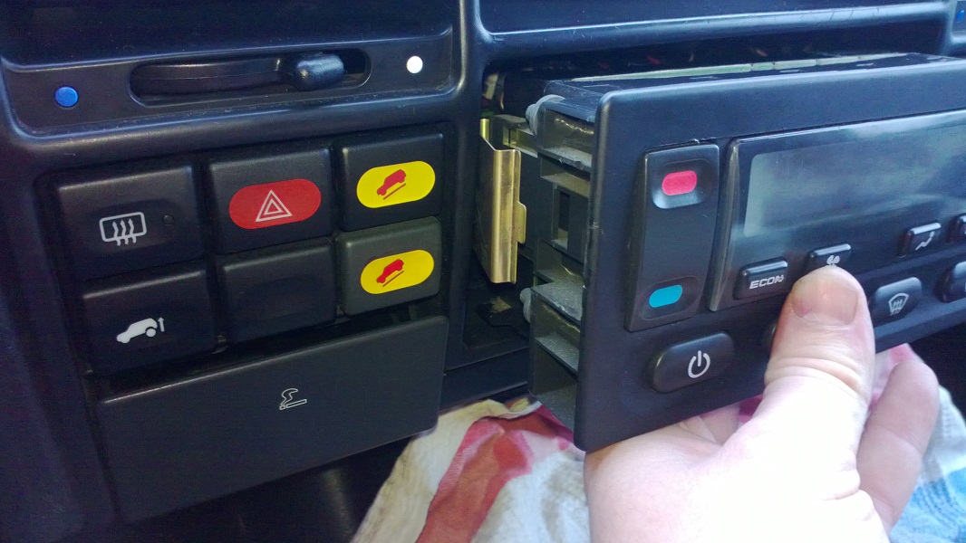

Kluci, tak se pokousim vyndat tu klimu, ale zatim to moc nejde, pouzivam dva jidelni noze, marne se snazim "nahmatat" ty
zamecky....je to po stranach nekde uprostred?

Normálně vsuň z obou stran např dlouhé jídelní nože a tlakem proti sobě a zároveň tahem k sobě, jednotku vytahneš. Je to, myslím, jen na dvou západkách zacvaknuté. Klid a cit, hned je hotovo a žárovka je tam asi jen jedna. :) St

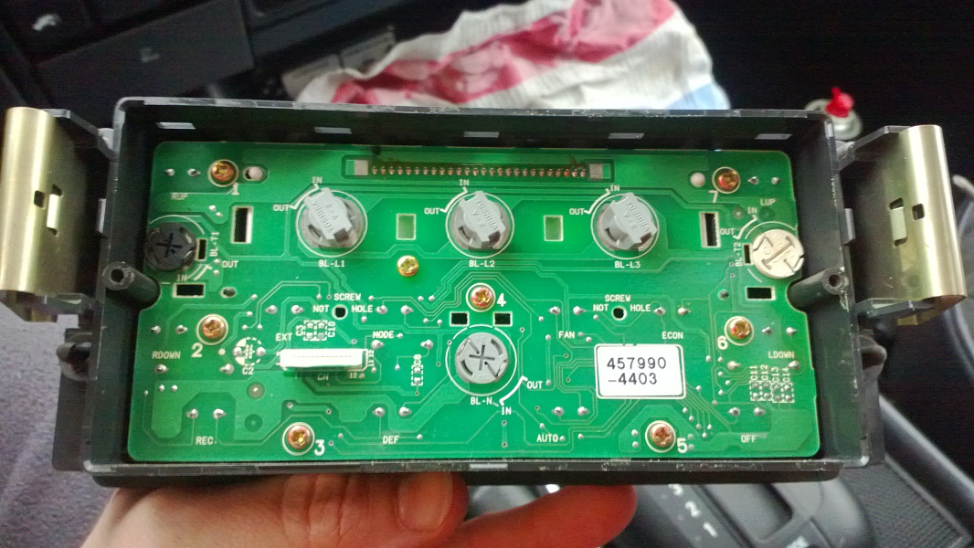

Dekuju za pomoc...nakonec to opravdu slo docela dobre, udelal jsem par fotek te rozebrane digi
klimy a tech "zacvakatek" treba to nekomu pomuze pri demontazi, aby videl kde se nachazeji...
Jinak zarovka je tam opravdu jedna na podsvetleni toho spodku tlacitek a nahore na displej jsou tri.
Nemate nekdo tip, kde koupit tyto zarovky, premyslim, ze koupim vsechny nove, jelikoz me jedno ovladani teploty nahoru dolu sviti mene....tak at je to nove komplet...
