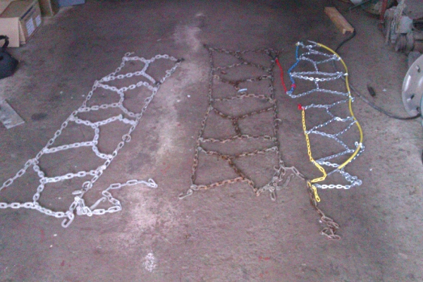

Na Orave nam napadlo kopec noveho snehu takze som sa konecne pribral k uprave retazi. Zabralo to cely den kedze s prvou sme museli vychytat vsetky muchy... druha bola potom uz hotova za hodku. Retaze som nezuzoval len skracoval na 235 70 16. Pri nahadzovani sa clovek dobre zapoti ale co by cakal od tej vahy:)
Prva skuska presla v pohode ale na 70 cisel snehu s mokrym podkladom sa so seriovou disko velmi santit neda ak som nechcel odtrhnut naraznik.
Prinasam par dokumentacnych foto ....mozno niekomu pomozu.
Thanx to : komin za retaze a lopik za dopravu
Original retaze na fotke su Brenta 4X4
