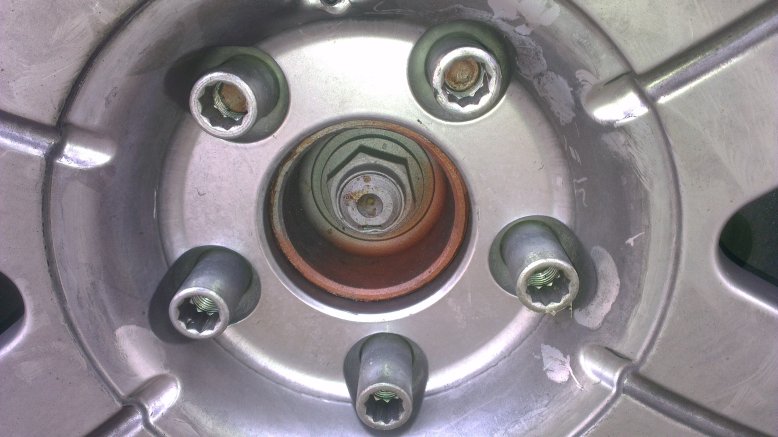

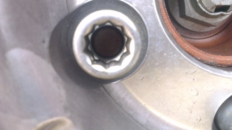

Ahojte, nejak nemam k autu (DISCO III) hlavicu na skrutky kolies... alebo nejaky atypický kluč....
a neviem sa dopatrat akym klucom by som skrutky kolies odtiahol, resp. kde kupim potrebny nastroj,
v prilohe je fotka tych skrutiek, je to pravidelny 10 hran a vsetkych 20 skrutiek mam rovnakych....
Kto ma napad?

to nie su poistne matice ale hviezdicove bežne sa používaju na disky kam sa neda dostat s obyčajným klučom na kolesa ja ich mám na diskoch aez namib kluč na to dostat v nejakej lepšej predajni na disky j alebo aj tu http://www.pneuzavazia.sk/pneuzavazia/e ... viezdicove" onclick="window.open(this.href);return false; pripadne treba trochu pogooglit :wink: a ja som ten isty problem kupil som auto a nemal som kluč :wink:

Diky Stavitel, problem som vyriesil, nakoniec som nieco pogooglila aj ja ale nebolo to take jednoduche, lebo takych poistnych sad je vela... tieto hviezdicove skrutk, maticce a adaptery robi talianska firma Bimacc, tak som objednal adater, vyzera ze to bude ono... tak dik a tesi ma ze nie som jediny kto ma taketo problemy :-) mas to u mna
