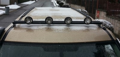

Přesně todle jsem myslel,kdybych měl stan jájezbera ivan píše: Este je moznost pouzit kratke pod stan a do dvoch bodov najprednejsich, kde by sa kotvili len kolajnice dlhe si dat vyrobit solo priecnik, ktory sa pouzije len v case montaze stanu. To bude asi moja cesta, bude aj "esthe disco roof line" zachovana aj v stane sa bude dat robit co treba![]()
