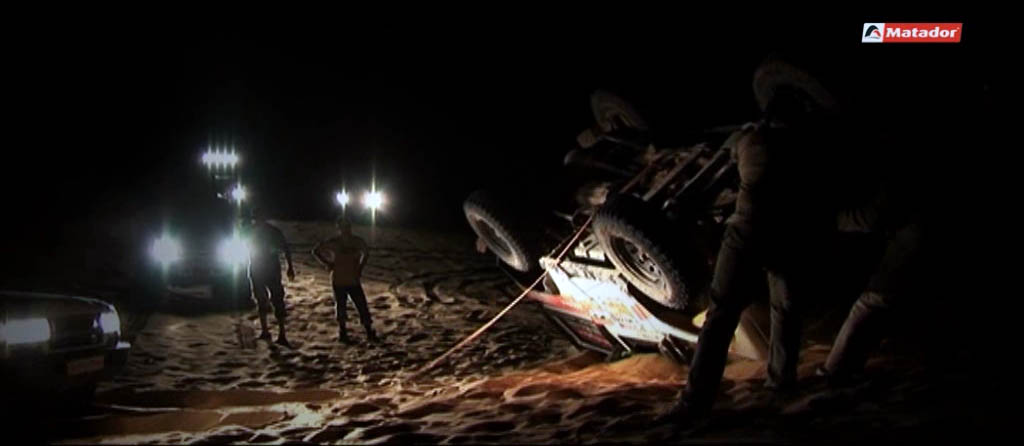

muzes byt rad, ze jsi tu roll cage mel, takhle dopadli wingsaci s rezervou na strese a ramem pouze za sedackamaerik píše:Já už mám zkušenost jak je to s Roll Cage jít přez střechu...Miky_CZ píše:takze rozhodl jsem se pro trubku prumeru 45mm ale nevim jakou tloustku steny 2,5 nebo 3mm, poradi nekdo?
Všechny trubky, které jsou ukotveny dole , jsou jen nepatrně deformované. Za to přední střešní se ohla, jako luk a řekl bych, že na střeše chybí zavětrování
http://www.youtube.com/watch?v=R0TFuV9nRhg" onclick="window.open(this.href);return false;
a jake zavetrovani? co tim mas na mysli?
