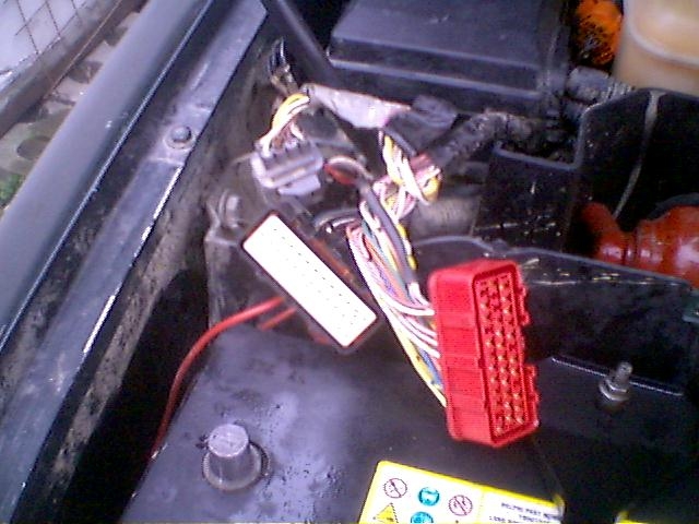

Dnes jsem opět sundal víko ventilů a zdemontoval konektory u vstřiků. Všechny konektory jsem na vstřiky pak montoval jednotlivě, vodič po vodiči s novými konektory a zapájel, samozřejmě zaizoloval. Vyčistil jsem technickým benzínem a také kontaktolem konektor přimontovaný na motoru. No a pak jsem vymontoval jednotku. Ten červený konektor byl úplně plný oleje. Vyčistil jsem ho a také patici a našel čtyři piny, které byli černé. Vyčistil, stříknul kontaktolem a poskládal zpět. No a světe div se, funguje to.

Ty piny v tom červeném konektoru jsi měl napružit. Ze svazku ti tam navzlíná olej znovu a při nedostatečném přítlaku se bude problém opakovat.

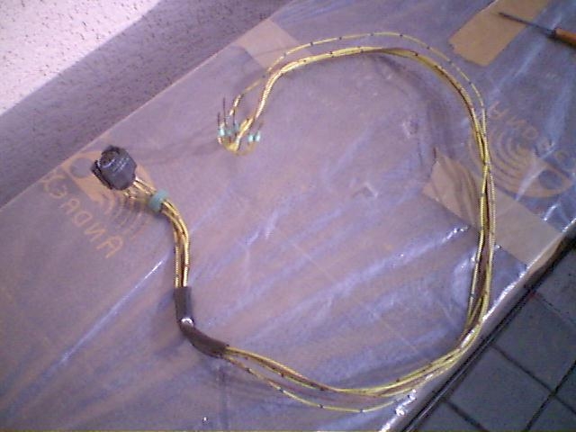

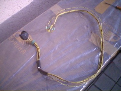

Je to standartní problem....řešil jsem to přerušením jdnotlivých vodičů ke vstřikům navléct smršťovací bužírku dobře spojit a procínovat přetáhnout smrštovačku a zahřát atd.Tto vše před mnoha lety a od té doby mám klid.
Měděným lankem vzlíná olej do ECU je třeba tohle vzlínání přerušit. Je to tu mnohokrát popsáno.MIloš II
