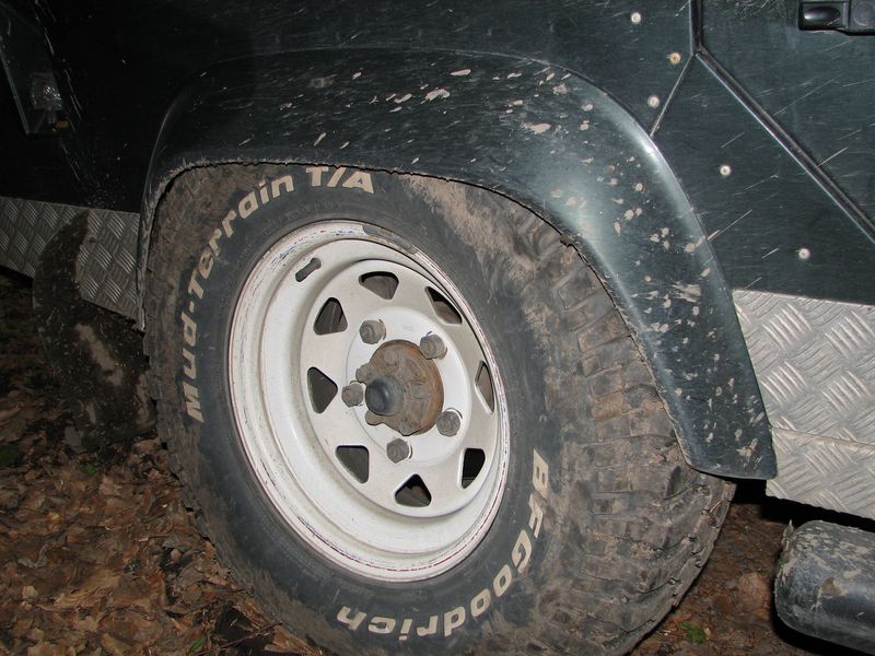

Tak to chce niekoho kto take ET ma a ma to vyskusane ci to pri krizeni nesucha. Ale pri Et -20 uz musi lozisko dostavat poriadne naprdel.
LR DEFENDER 110 SW
Příspěvky: 5132
Re: DISKY + PNEUMATIKY, ZVÝŠENÉ PODVOZKY
#1182 Příspěvek od DanoDEF » 13 úno 2013 15:31
komin píše:Na foto pneu 235/85 R16 ET3 cize -20 urcite bude trcat.
Si si isty tym ET ? Na ET0 som pouzival pneu 285/75R16 a v pohode vojde do blatnika dokonca ani vzorka netrci spod lemu blatnika.
komin píše:Tak to chce niekoho kto take ET ma a ma to vyskusane ci to pri krizeni nesucha. Ale pri Et -20 uz musi lozisko dostavat poriadne naprdel.
Myslim, ze nemas pravdu. Dostane rovnako na prdel ako pri seriovom ET len sa obratia sily ktore lozisko je z ktorej strany zatazene. Najmenej na prdel dostane pri ET0

Som nakolko su tam 30 mm podlozky :wink: co sa tyka toho loziska tak som to myslel tak ze uz je dodrbane z jednej strany a teraz to dostane aj zdruhej.

...tak len na ukazku disk 7x16 ET0 (cize este sirsi jak seriovy) pneu 285/75R16 o trosku sirsie jak 235ky

Tak ja neviem mozno je to tym ze tie toya maju trosku masivnejsiu bocnicu tak to opticky vyzera siroke.

Takže když tedy počítám že se tam vejdou na 7x16 ET0 285/... tak když to přepočítám na 235/... tzn. 285-235=50 /2 je 25mm k dobru. Takže těch ET-25 by bylo schůdných. Juchuchu. :yes :dance
