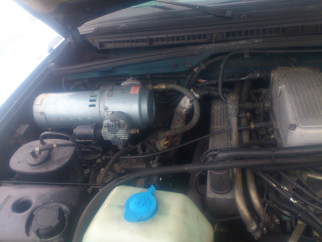

Vyfotil jsem kompresor

To je ale moc pekny miminko.... :-)

No ja nechal bezet u nas na jednom zarizeni klimakompresor nekolik hodin na sucho a nic se mu nestalo. Muj odhad je, ze to vydrzi mnoho a mnoho hodin. Prodavji se v podstate bez uprav s tim, ze se maji promastit jednou za X hodin provozu, kdy x je treba 5 nebo 10. Uz z toho lze ocekavat, ze bez poruchy pobezi Y hodin, kdy Y bude nekolikrat vetsi nez X.
Takze ja bych ho ta treba dal a promastil ho jednou za rok. Ale take nemam moc rad, kdyz vim, ze pouzivam nejakou vec jinak, nez byla navrzena a doufam "ze to vydrzi" zvlast u toho kompresoru, ktery az zdechne, tak to bude skoro urcite ve chvili, kdy se to fakt nebude hodit...
