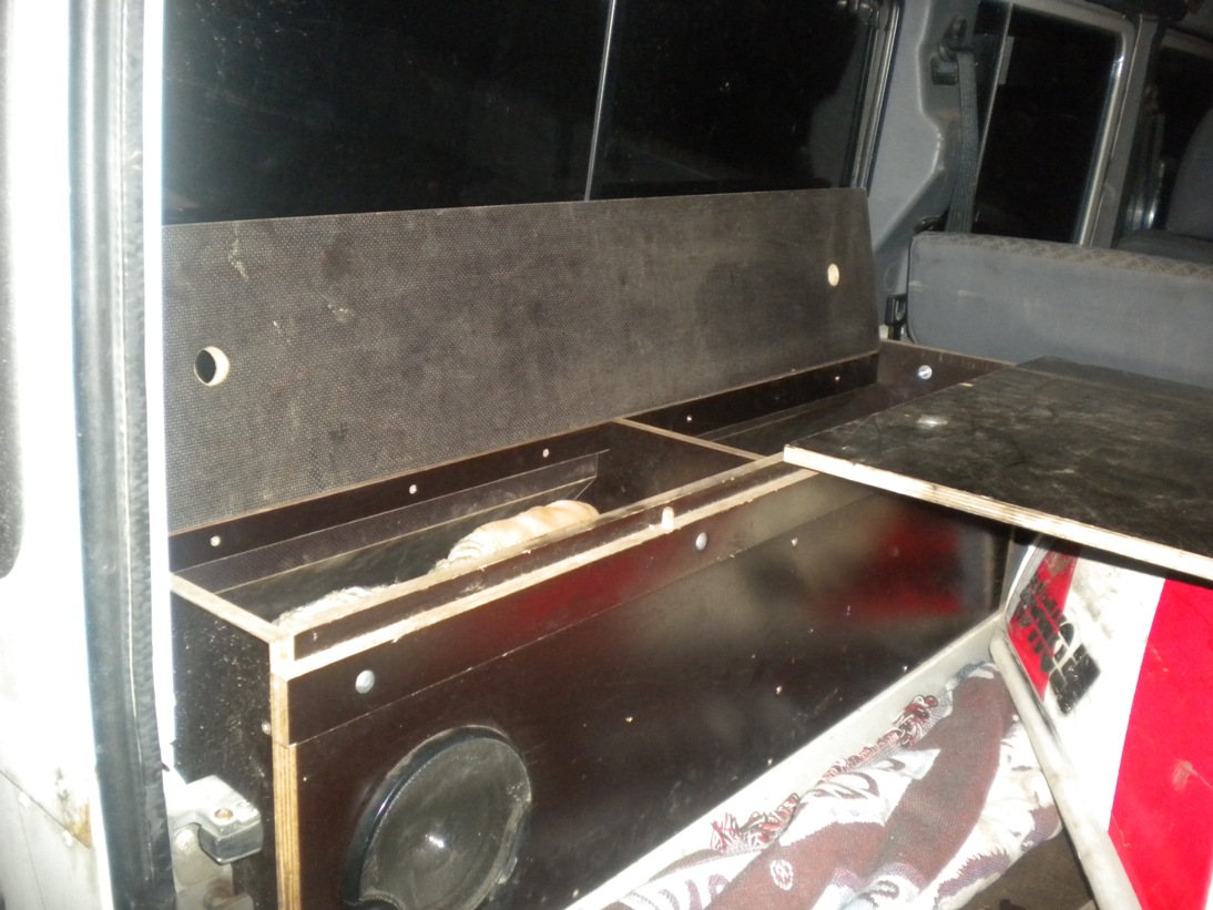

Jinak já je mám z vodovzdorné překližky a jen na ty blatníky. Výška po čalounění jak je kolem zadních oken.
Kdybych o tom přemýšlel dnes, tak bych to nechal udělat z Al plechu.

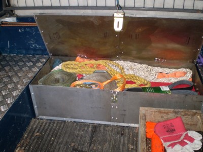

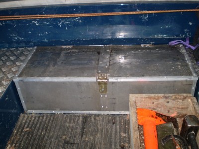

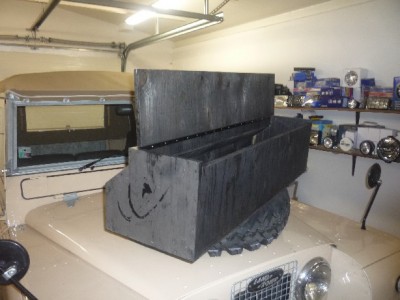

Sice to neni na blatníky, ale pro tu inspiraci... Materiál co sem našel, v tomhle případě nerezový plechy a hliníkový jekly. Jelikož nemám na nerez a hliník vaření, tak sem to snýtoval. Rozměr si uděláš jaký chceš a práce je to jednoduchá...

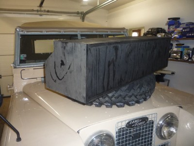

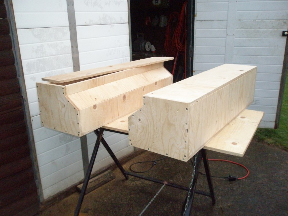

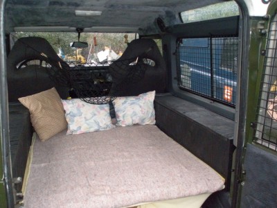

Tak pridam neco co jsem si delal sam do 90-tky. Byla to preklizka a viko na pant pak nater - slo by to i ocalounit kozenkou Pokud by byl zajem :smirk

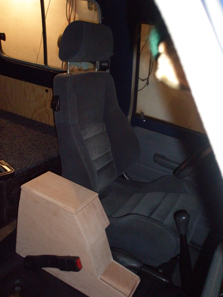

a ted jsem dodelal box mezi sedacky do HZJ78

Takhle jak to má Rosomák bych si to představoval, akorát hnilík! Mám to navíc zjednodušené, páč mám v té oblině pod oknem nějakou výztuhu (myslím že od Nakatanengy) po délce podběhu, takže bedna bude normální kvádr :lol:! Mimochodem, jak se v tom spalo? To muselo být docela náročné :lol: !

vsichni se mi smejou spal jsem napric a uplne v pohode - dokonce jsme tam spali ve dvou krizem pres sebe :lol: , je pravda ze ted v toyce mam na delku asi 2,30 m a je to o fous lepsi :D :D
tak piste kdo co chce - udelame malu diskuzi - co treba nerez jako Ex-tec nebo hlinik nebo normalni plech ci drevo - jen ne piczza plech :sad

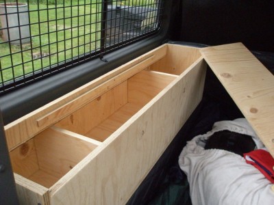

Jinak vestavbu mám z vodovzdorné překližky, ono hlavně když si vzpomeneš brodit, nebo když zůstaneš déle v louži jako se mne předloni podařilo v Mohelnici, tak to oceníš. Viz. http://landroverforum.klape.cz/forum/vi ... 638#p96638

Pokud do auta dřevo, tak vodovzdorná překližka je asi to nejlepší - není těžká a snese vlhkost. A té je v autě vždycky dost.
A jako povrch buďto obyčejnej koberec a nalepit chemoprenem (dá se krásně přehnout na hranách a drží), nebo nějakou koženku a klasické čalounění. Mám z toho a z hliníkových jeklů spojovaných v rozích plastovými spojkami udělané rozkládací spaní a šuplíky do D2 a docela to funguje.
Vzhledem k výrobě jednoho kusu, a předpokladu opakovaného rozebírání při výrobě, se mi osvědčilo spojování v rozích pomocí hliníkových L profilů, do kterých jsem naklepnul lisovací matice a celé jsem to skrz překližku stáhnul M4 zapuštěnými šrouby.
