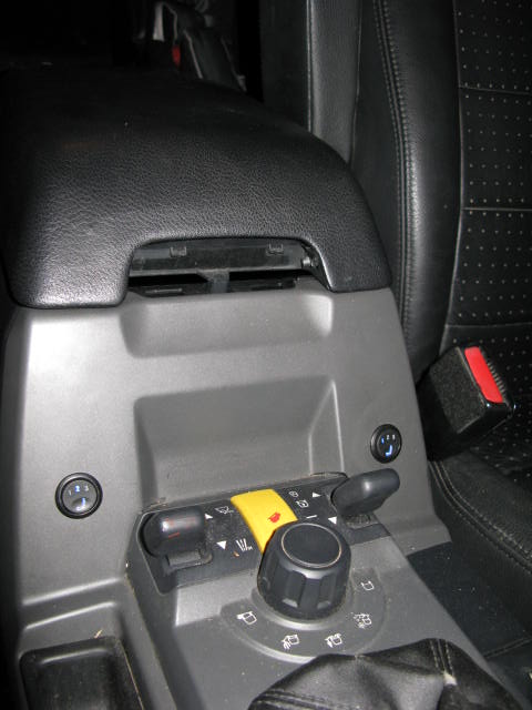

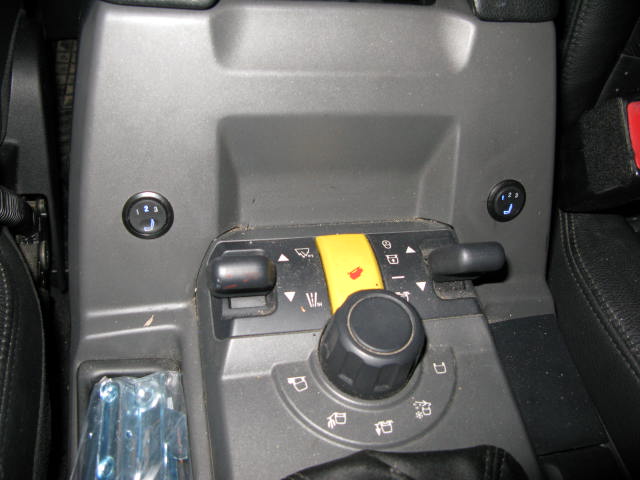

moje D3 klasika HSE dovoz Itálie a přesto bez vyhřívání sedaček.
sice je po zimě ale přece, jsem se dozvěděl o dodatečné možnosti výhřívání sedaček..( netuším že se ta informace ke mě nedostala dřív že to jde :Ja blb: )
Jde o kevlarovou vyhřívanou dečku , která je pod koženým potahem jak na sedáku tak v oblasti beder.Vyhřívání má tři stupně a funguje to famózně.
Montáž trvala den a cena byla 7 500,- s DPH
