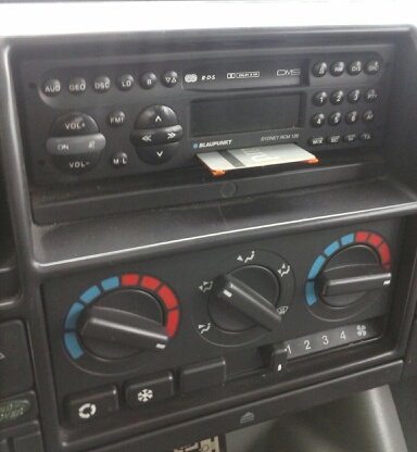

ahojte.chcel som vymenit radio ktore tam je za svoje.dostal som ho von a ked som uvidel tie kable bol som v koncoch. vie niekto poradit?

no neviem ci sa s tym niekto pred tebou hral alebo je to takto normalne ale ja som tam mal pouzite 2 tie vacsie konektory a konektor anteny, ktory samozrejme nesedel...

Já bych to odpojil a jel za autoelektrikářem abys měl napájení na správným pinu moh bys odpálit rádio. Nebo to riskni jako já vše fungovalo jen po vypnutí klíčku rádio zapomělo stanice takže jsem zaním jel stejně a to napájení stejně přehazoval :D

Niekto sa stym sice hral ale je tam vsetko co ti treba. V radiu mas zasunute 3 konektory alebo 1 vrchny a 2 spojene do jedneho. Ten vrchny na ktoreho konci si tie tie 2cinche jeden bieli a druhy cerveny su na prip. zosilnovaca a na dialkove ovladanie na volant. Druhe 2 su na repraky a napajanie su to klasika ISO kon. Takze ich odpojis z radia a pripojis na kazde znackove radio je to standard ako napr scart na telke. Akurat to dialkove ovladanie nemusi na kazdom fungovat resp. na niektorych radiach tam ani neni miesto na ten treti konektor. Nemusis sa bad ze ich pomiesas lebo sa daju dat kazdy len na svoje miesto :wink:

Neni zac, sice to chvilku trvalo sa vysomarit z tej foto, ale podarilo sa :wink:
