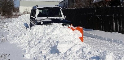

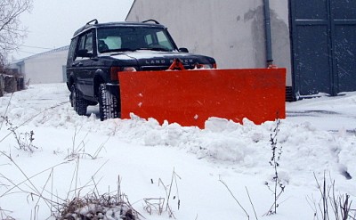

Zatím moc sněhu není, ale Macejky1 se vytáh. Pluh funguje na jedničku. Ani zmrzlý sníh není problém.

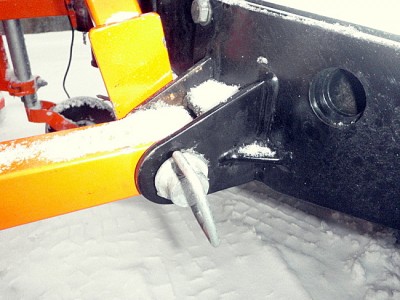

taky premyslim, ze bych u Macejkyho objednal takovou vec, myslis, ze by jsi, prosim, mohl udelat par fotek - treba detaily uchyceni?
diky moc.

jo, za světla ho blejsknu. Mám ho na pevnosťáku na dvou čepech a zvedám ho přes hrazdu navijákem.

Hrne fakt dobře, jako traktor. Pod úhlem nadskočí i na nerovnosti, obrubník apod. Už chybí jenom ten sníh. :mrgreen:

jak na to je vidět z auta?....kolik má na výšku?....

uchycení na čepy do nárazníku. Detaily uchycení domluvíš s Macejkym, měl bys mít hlavně naviják.

Navijak mam a ARB naraznik taky - jen jsem chtel vedet, jak se to pripojuje. Takze jestli se nepletu, tak na naraznik se nasroubuje plat s oky na cep a do toho se to cele pridela?

možností je víc, záleží na domluvě. Pokud se ti tyhle držáky líbí, je to asi nejjednodušší. Na léto je sundáš a hotovo.

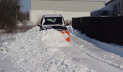

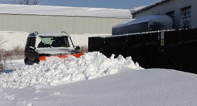

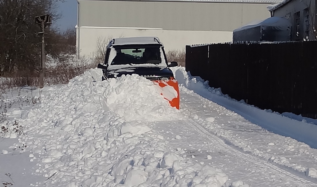

Konečně trochu sněhu :grin:

pěkně ti to hrne.... :yes

Koukam ze se nebojis zabrat :-) Doufam ze pluh drzi dobre.
