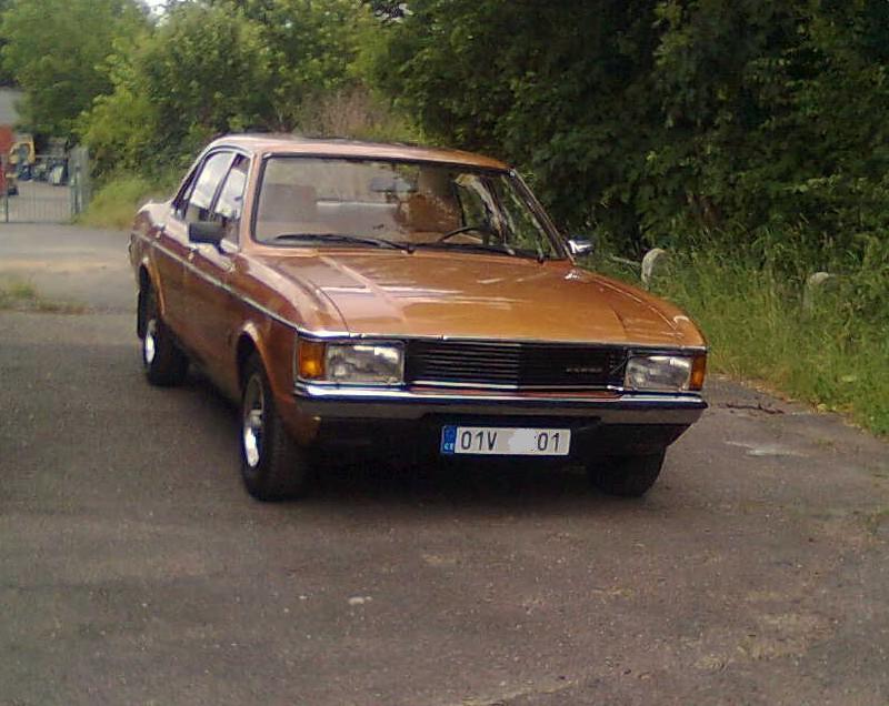

Zdravím, obracím se na zdejší komunitu s radou. Nejedná se sice o LR ale přez svůj původ v CH má tento vůz k GB dosti blízko. Skrátka nakytla se mi možnost odkoupit vůz Ford Granada MK1 Series II 2,3 V6 automatic z roku 1977 v dobrém stavu s najetými necelými 70tis. km. Auto je na veteránských číslech. Současný majitel ho před mnoha lety dostal od matky z CH. Takže zatím dva majitelé. Auto cca 7 let nevrčelo, ale před tím normálně jezdilo. Jen po ohřátí zlobily volnoběžné otáčky. Něco z toho teče a je koroze zadních lemů a trochu přední blatník (co je vidět). Veteránisté jaký je Váš názor na mou myšlenku převzit Fordíka do opatrovnictví, jak moc náročné bude přivést auto k životu (hlavně aut.převodovku)

Po obhlídce zjištěno: teče servo dole u řízení, vyměnit hadice a přetěsnit, teče chladící kapalina u termostatu, buď těsnění nebo podle množství krystalků rozežraný kryt, teče olej pod víky ventilů A nemohu najít páčku sytiče i když ke karburátoru táhlo vede

Tohle auto je nááádhera, kdykoli ho vidím na prodej, mám nutkání, i když vím, že nemůžuBeerRudolf píše:![]()
TAK UŽ JE MUJ
Říkám mu Profesor podle vědecké hodnosti původního majitele. Doma lehce peklo, prý další krám
Po obhlídce zjištěno: teče servo dole u řízení, vyměnit hadice a přetěsnit, teče chladící kapalina u termostatu, buď těsnění nebo podle množství krystalků rozežraný kryt, teče olej pod víky ventilů A nemohu najít páčku sytiče i když ke karburátoru táhlo vede. Auto je původem z CH kde mělo dva majitele, v roce 1991 dovoz do ČR, dar matky synovi po úmrtí manžela. Udělán nový lak ale původní barva. Auto nebylo bouráno důvodem k nalakování bylo velké množství oděrek na laku. Jo a ještě to má v CH dodělávaný skleněný šíbr . Myslím že to je
na zbytek života

Díky Eliotte, taky se mi vždycky líbil. Ani ve snu mne ale nenapadlo že si ho někdy pořídím. Další poznatky: po očištění u termostatu zjištěno že to malinko prosakuje kolem hadice takže
, sytič to má automatický takže žádná páčka
. Zatím tedy vesměs samá pozitiva a životní jistoty

Tak včera proběhla první jízda . Po těch letech chytl tak po pěti vteřinách, otáčky nebezpečně vylétly vysoko, po klepnutí do plynu se ustálili. Po zařazení auto škubne a sníží se otáčky . Kontrola kapaliny v převodovce-je jí akorát ale smrdí, naštěstí ne spáleninou ale je stará, řekl bych že původní z výroby. Jinak řadí a jede !!!! Jízda je skutečně zážitek . Auto jsem řádně ohřál (což včera nebyl opravdu problém) zjištění - nefunguje teploměr chladící kapaliny . Pak jízda tak 10 km, návrat vypuštění mot. oleje demontáž filtru. Kontrola úniku kapalin - v normě. Auto jsem mirně naklonil aby mohl všechen olej řádně vykapat. Pak jsem vanu vypláchl čerstvým. Zazátkovat, nový filtr a olej. A znova jízda, tentokrát 30km. Prověrka ve včerejších vedrech měla za úkol odhalit skryté závady. Žádné se neobjevily !!! Akorát po zahřátí když zastavím, vyřádím a znovu zařadím klesnou otáčky tak že motor občas i chcípne. Přisuzuji to staré kapalině a zanesenému filtru. Musím to vyměnit. Včera byl u nás v servisu nějakej maník a měnil kapalinu v automatu u Volva. Má na to takovou mašinu, něco jako dialíza. Zapojí to na "mimotělní" okruh a dokonale propláchne (když jsem viděl co vytáhl z deset let starého auta, tak jsem se zděsil co tam mám já) a naplní novou. Vypravil jsem se k Fordům do Motola pro nový filtr, že bych si to taky hned nechal udělat. Ale ouha, nebyli schopni zjistit co tam je za filtr. Zde bych rád poprosil o radu, NEVÍ NĚKDO CO TAM JE ZA FILTR? Případně nemá ho někdo i s těsněním, nebo kde koupit?

Tak převodovka zatím odložena na čas zimní odstávky. Nicméně novinky jsou, nová AC pumpa, na autě byla ještě originální z roku 1977 a lehce netěsnila. Když se sešlápl plyn tak okolo akcelerační pumpičky doslova stříkal benzín
(ještě že to nechytlo), zjištěné prohnuté víčko. Zarovnáno a utěsněno membrána dána stará ( při úpravě membrány z Fava mi jí hoši z dílen protrhli, ještě že ta původní není děravá). Očištěn a promazán karburátor dotaženy spoje a dotažena víka ventilů. Po zkušenostech s pumpičkou vozidlo vybaveno hasicím přístrojem
Zprovozněny zadní pásy, rozmotána motanice z kabelů a hadiček u motoru všechny elektrické spoje vyčištěny, hadicové spony dotaženy a část nahrazena novými a vše nově logicky uspořádáno a uloženo do přichytek. Opraveno střešní okno (bylo ulomeno jedno zavírací a otvírací táhlo, udělaná obě nová z pevnějšího materiálu). A může se vyrazit na dovolenkovou jízdu po vlastech Českých
