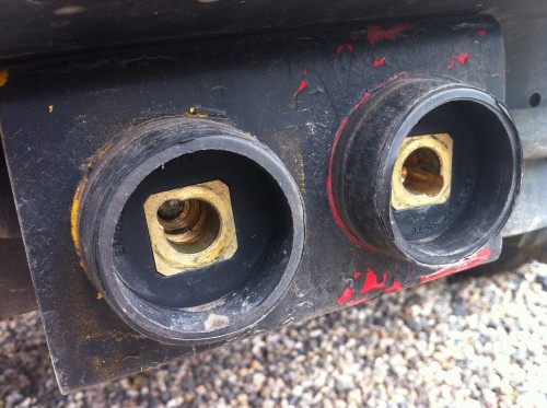

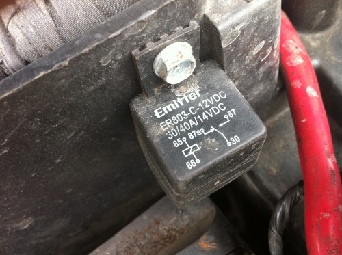

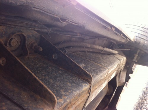

Silové vedenie a ovládanie k zadnému navijáku(navijáku na prívese)
HYBRID Two mode Gasoline/LPG
Re: navijáky/ťažné zariadenie/tažné zařízení/prívesy/přívěsy
++ možnosť prepojenia ďaľším káblom s koncami štartovacích káblov

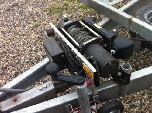

bajonetové uloženie navijáku na oji prívesu,ľahko odnímateľná zostava navijáku s ovládaním , odpojovačom a pracovním svetlom za veľmi krátky čas cca 2 min...

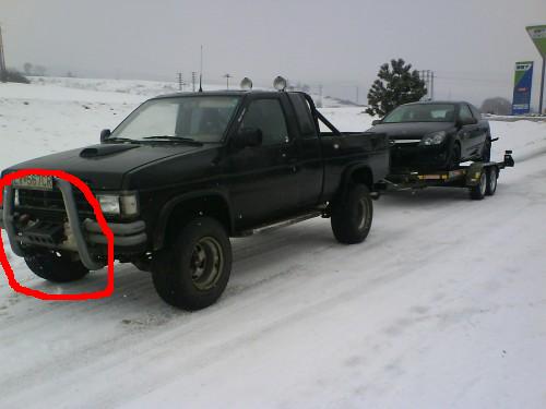

Na margo bajonetového rýchlo uloženia môžem potvrdiť účelovosť i v offroade nakoľko nemusíte mať navijáky dva
mal som to tak aj na nissane a fungovalo to super
