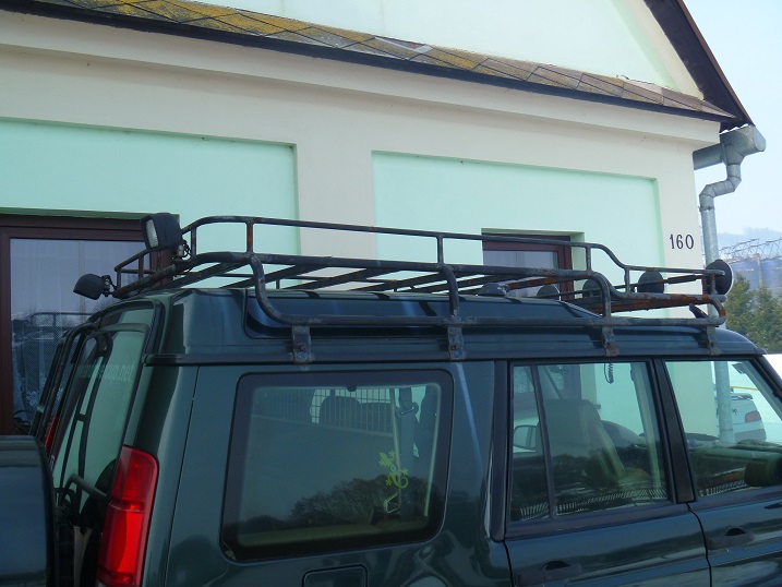

Ahoj, mám sundanou, bude se pískovat,protože je rezavá jak sviň, tak kdyby někdo chtěl kopírovat, půjčím. Vypadá jak Camel, je dost festovní.
Hagusy tam byly, ale někdo je uříznul, možná drnčely o zahrádku, podle mě tam stačilo vložit gumu, zůstaly jen ty patky, tak zadní patky odstraním a mezi přední udělám rampičku, co zůstane pak pod zahrádkou, akorát to bude chtít menší placatý světla, ale ty už dnes jsou k mání.

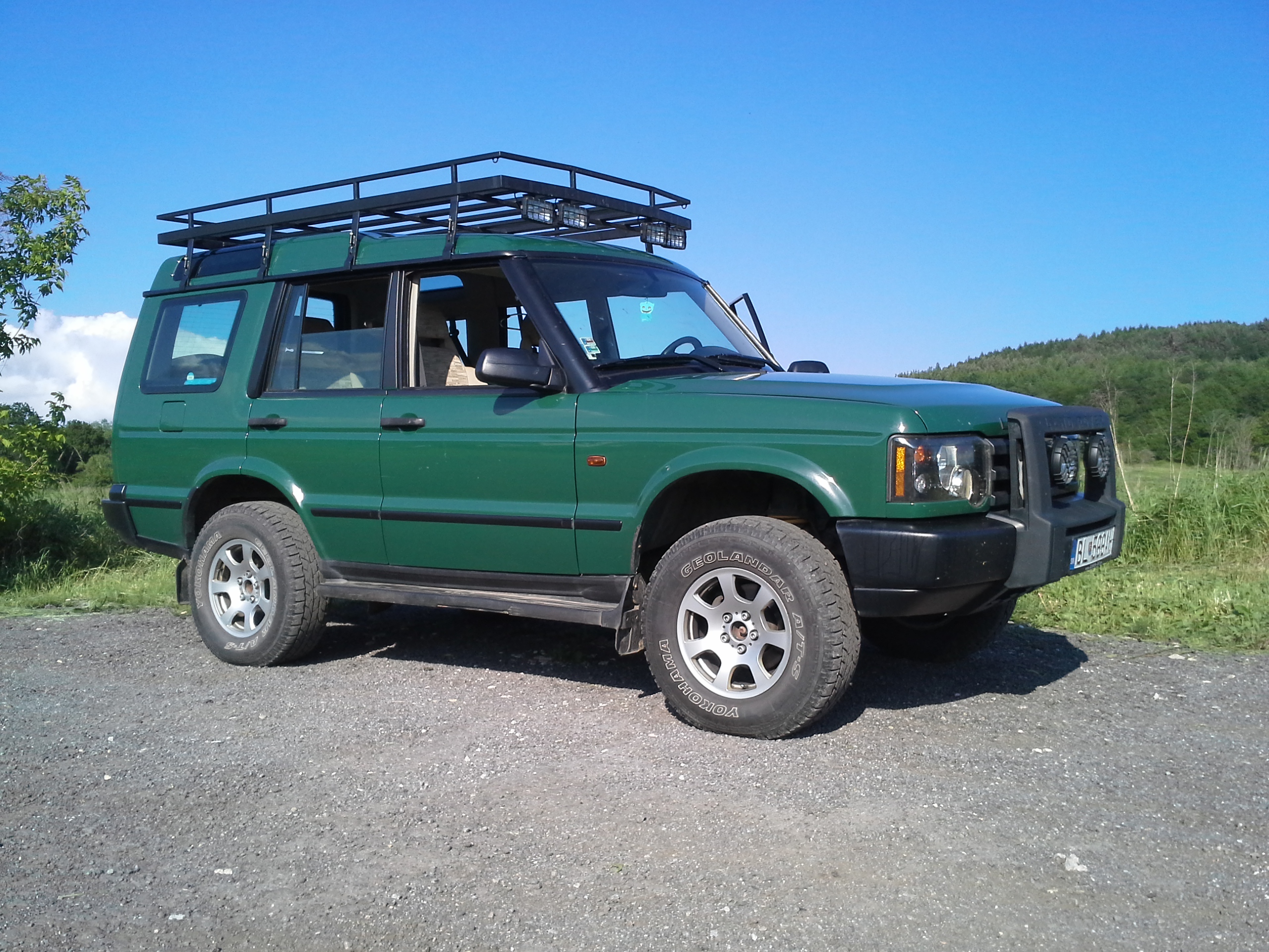

Toto je moja zahradka na DII

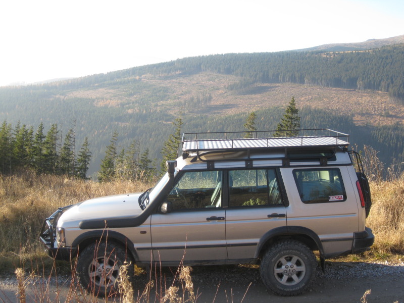

#93 Příspěvek od Sajmon » 29 kvě 2014 21:25
Ja mam také niečo

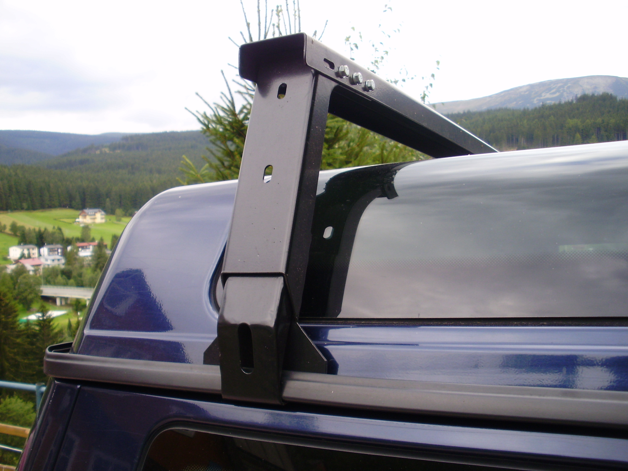

Mam na hagusech pricniky ( na D II ) a tad bych jeste dozadu vyrobil a pridal jedu "kozu", s uchycenim do zlabku strechy ( pro prevazeni dlouhych veci, nosnost nemusi byt nijak extremni ).
Resil jste toto, prosim, uz nekdo ? Nebo jak to prichycujete do toho zlabku - sundavate tu plastovou listu ? Prip. nemel byste nekdo fotku jak to v tom zlabku "sedi" ? Diky.

nevím jestli ti to pomůže.....

Urcite, moc diky ! Zevnitr profilu se to pak dotahuje sroubem nebo tou dirou ?

Dírou, imbusem.

Nemas, prosim, jeste fotku konce tech patek ? Porad mi to macka tu plastovou listu... Ta Tvoje zahradka je delana nebo kupovana ?
