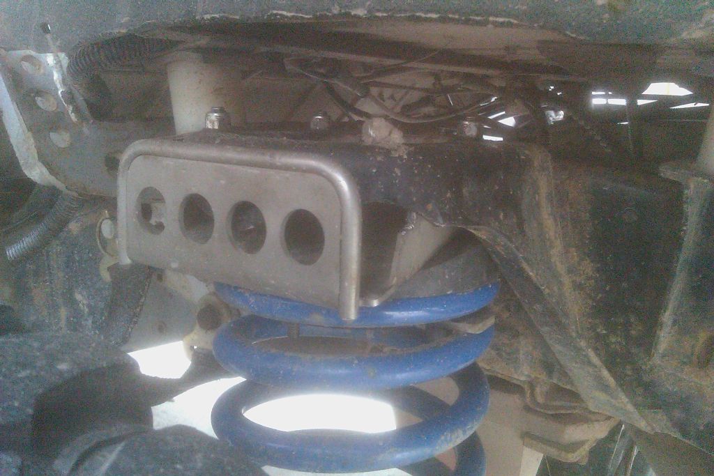

#41 Příspěvek od teslo » 22 bře 2013 10:25
a este jedna spy photo

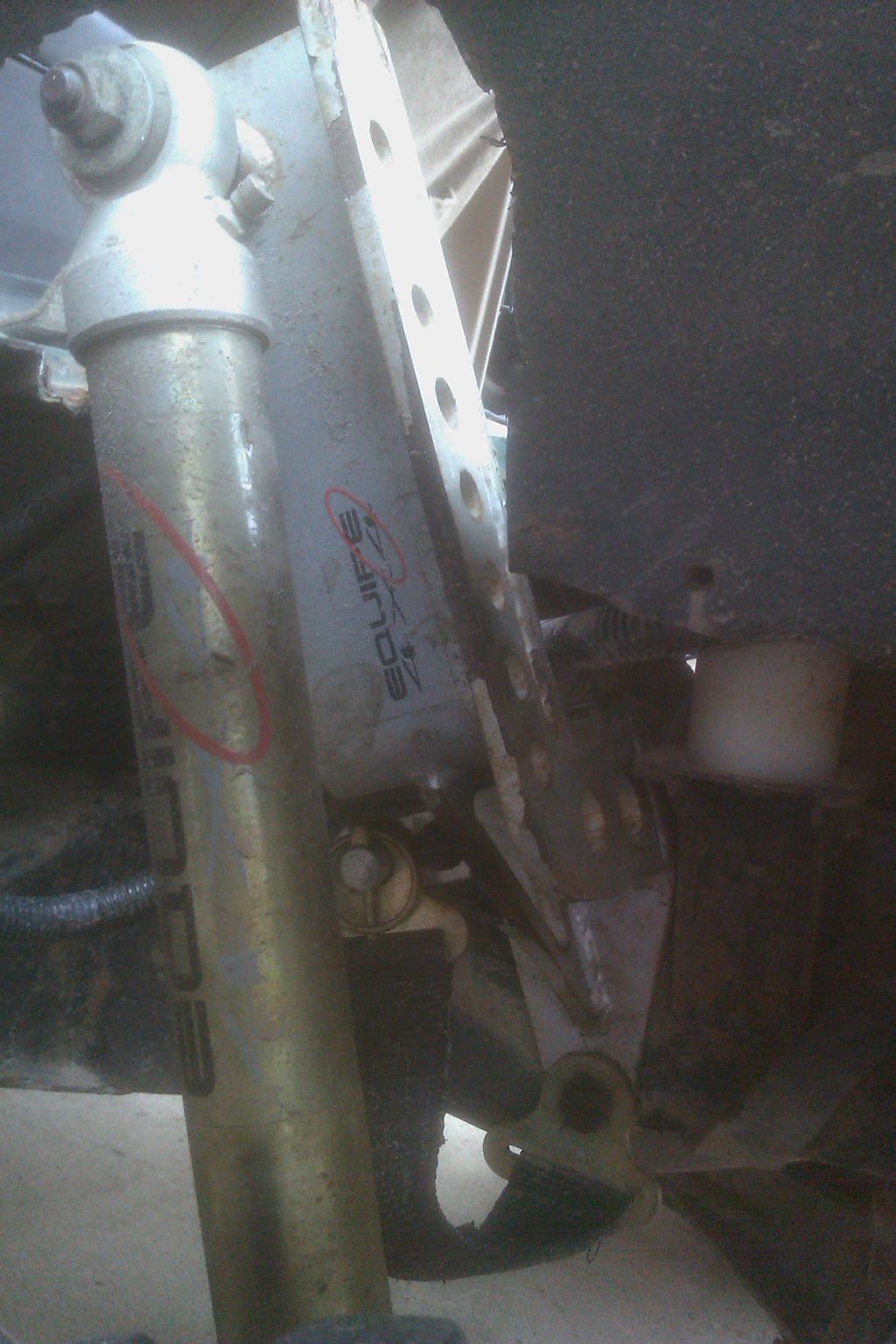

zopar slubenych foto:
Range Rover P38 2.5TDS
