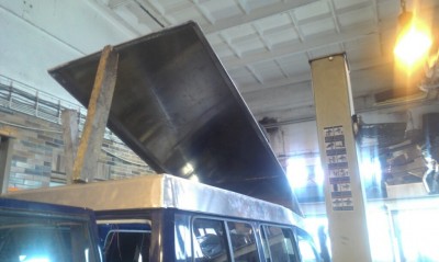

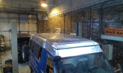

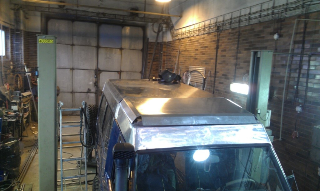

Pánové...není to Landrover vím!!! Ale na Defíka to budem umět taky...tak kdo by chtěl..tak hurá do toho!!! Je to brnkačka!!;-))))

A co když ne celou střechu, ale na defendera HT do zadního nákladního prostoru udělat do tý profilovaný střechy střešní okno, aniž by tam zatejkalo? Uměli byste?

lumberjack píše:A co když ne celou střechu, ale na defendera HT do zadního nákladního prostoru udělat do tý profilovaný střechy střešní okno, aniž by tam zatejkalo? Uměli byste?
Já myslím že by to šlo... Ale bude s tím spousta práce...musel by se vybrousit přesnej rameček..ten se navaří na střechu přímo na ten profil a okno by se lícovalo na ten rovnej vrch rámečku...Def má střechu hliník že??

#5 Příspěvek od hynek » 12 dub 2013 17:20
Tak už jen vzpěry a stan :-P

#6 Příspěvek od Jenda » 14 dub 2013 08:42
...mno mas to pekny ale tu vzperu by to chtelo alespon namorit proti skudcum :grin:
Jakej je rozpocet a jak mas vyresenej vnitrek ?

#7 Příspěvek od Max » 15 dub 2013 23:11
Rozpočet je individuální. toyota je velká a střecha je nadrozměrná. Na Defendera 110 jsme schopni toto vyrobit kolem 80 tis. ale je to cena orientační. Protože nemáme defíka, takže potřebujeme pro vytvoření rozměrů někde Defendera zapůjčit. Záruka výrobku že se podaří je 100 procentní, už s tím zkušenost máme. jen nemáme ty rozměry pro tento typ. Musím upozornit že cena obsahuje plnou výbavu vč. postele a oplachtování ze kvalitních materiálů. nechceme prodávat šlupky které se rozpadnou za rok, nebo jim zešedne látka nebo barva kterou si majitel vozu vybere.

#8 Příspěvek od Kangaroo » 21 dub 2013 21:02
Hm, já to plánuju, 80 je dobrá cena, jen mám strach být první Defík, materiál ? Hliník? Kolik to cca bude vážit?

#9 Příspěvek od Max » 22 dub 2013 09:21
já bych z toho strach neměl, ale chápu tě 8)
Materiál je dural, a váha nebude vůbec drastická, na tuhle toyku je to váha 90 kg, ale auto vůbec nic necítí. jezdil jsem s tím celý víkend a je to super.
Na Defíka bude váha podstatně nižší. střecha zůstává původní, pouze se zesílí aby tam byl úložný prostor. Počítám s váhou cca do 45 kg i s postelí.
