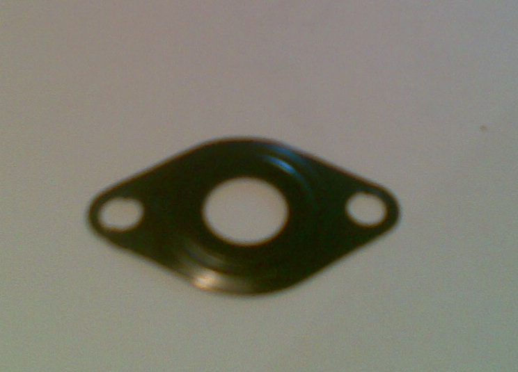

Menil som chladic, vybral som von aj intercooler. Nieco v nom hrkalo, ked som ho prevratil vypadlo z neho nejake kovove tesnenie. Je hrube asi 0.5mm, v strede ma dva kruhove prelisy. Z coho to moze byt?
Re: D2 Td5 intercooler - tesnenie??
Je to těsnění výstupu oleje z turba. Právě ho měním.
No to dava zmysel. Podla zaznamov toto tesnenie bolo menene pred 5 rokmi v CARTec motor v Brne. Nemuseli veru to stare schovat do intercoolera.

...ještě že to nevlítlo do motorupetmic píše:No to dava zmysel. Podla zaznamov toto tesnenie bolo menene pred 5 rokmi v CARTec motor v Brne. Nemuseli veru to stare schovat do intercoolera.

Tak ono by to tim coolerem asi neproslo. Pocitam, ze to vyklepal ze vstupu.Piskot píše:...ještě že to nevlítlo do motorupetmic píše:No to dava zmysel. Podla zaznamov toto tesnenie bolo menene pred 5 rokmi v CARTec motor v Brne. Nemuseli veru to stare schovat do intercoolera.

...no stejně je to od servisu lumpárna strkat staré těsnění kamkoliv do IC. Tak hlavně, že jsi to našelpetmic píše:jo, zo vstupu

Myslím, že to tam nestrčili naschvál. Ono je možné kde co. Mě třeba u exkluzivního prodejce Hyundai Fišer zapomněli přišroubovat sání intercooleru. Sice se tam mlelo, že by si toho nevšim jen idiot, ale ty jejich exkluzivní technici, kteří právě vyšli učňák to přehlídli.
