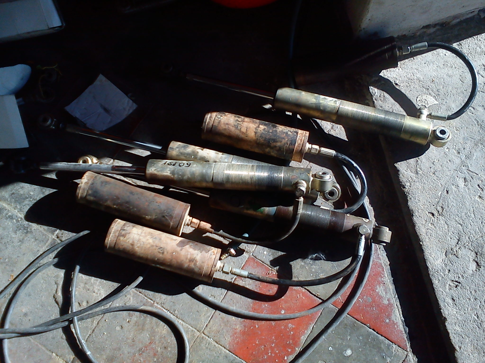

dekujeme wings teamu, do drnovic snad stihnem namontovat 4 zadni tlumice i kdyz nezrepasovane ale funguji mnohem lip nez ty nase
