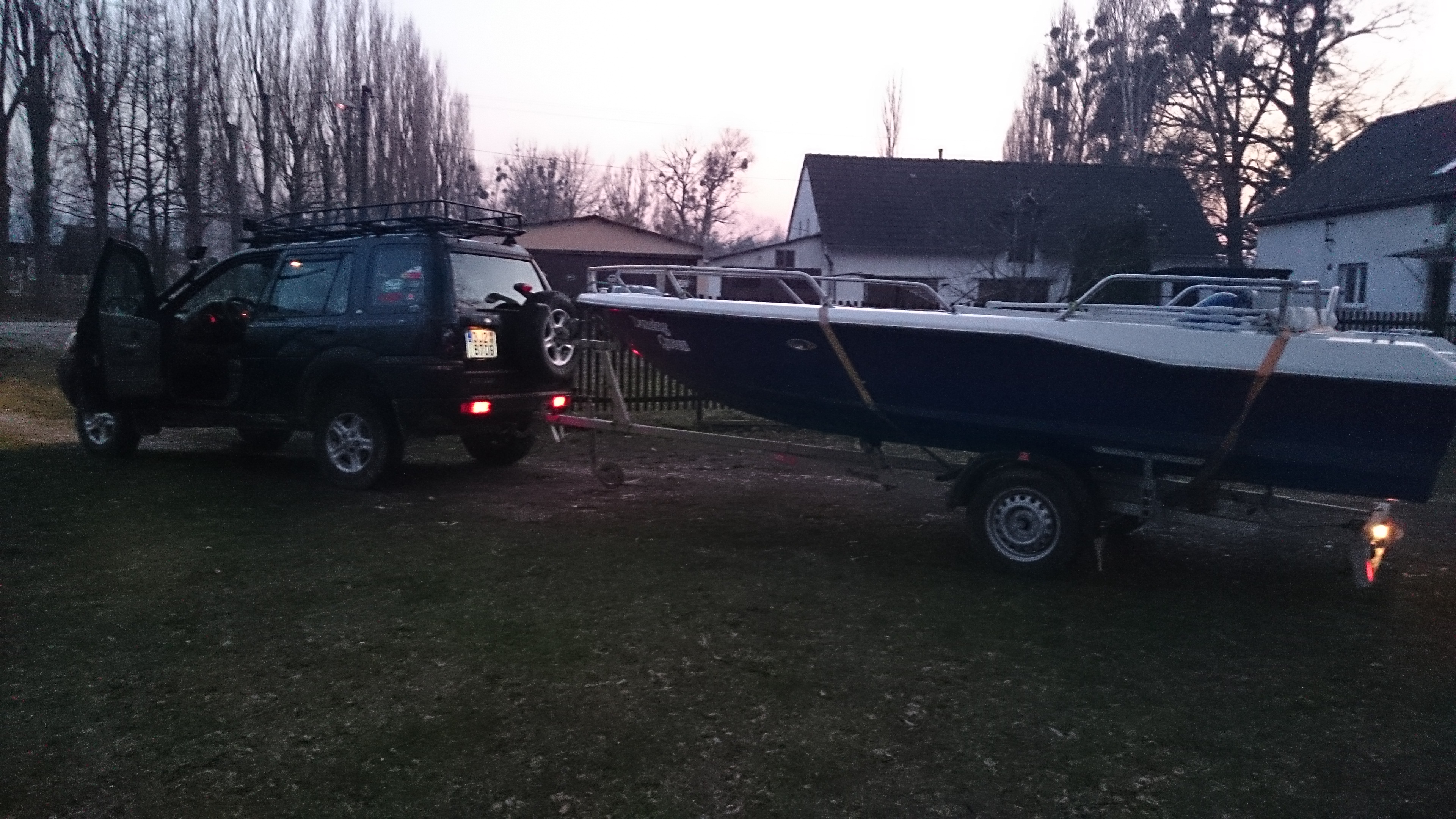

Hlásím se taky v vodákům z ostravska. Přesně Dolní Benešov. Tohle je poslední přírustek do rodiny po celkové rekonstrukci. Motorový člun hlavně na rybaření a potápění :-) :-) hlavní lokalita je Slezská harta :-)
D3 bez úprav a tak i nejspíš zůstane (leštěnka na výlety)
