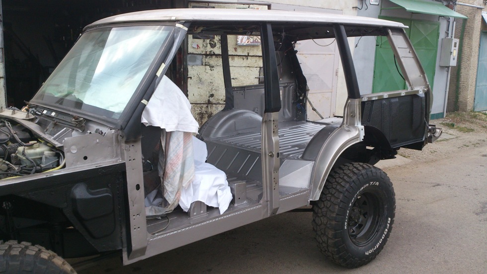

Je na ňom strašne veľa práce a stále niečo nové vymýšľam
Včera som si zmyslel,že by som po naliftovaní kasne mohol "troška naliftovať" aj nádrž a tak je to už skoro hotové
Len by som rád vyrobil nový ochranný plech nádrže,aby som ju nerozpáral niekde na boju mimo plech

Na tu nadrz sa kludne vykasli...sprav jej iba poriadny ochranny plech - nech vydrzi ked na nu sadnes.

Teslo - No keď som to začal,tak už to dokončím,ale ten plech neviem či mám urobiť z 3mm,alebo 4mm plechu...

min. 4mmJacko píše:Teslo - No keď som to začal,tak už to dokončím,ale ten plech neviem či mám urobiť z 3mm,alebo 4mm plechu...
ja mam ten paddock-acky (neviem ci nie az 5-6mm) a na par miestach uz je pokriveny...

No asi budem musieť pohľadať na nete "nejakú inšpiráciu"

Dnešný deň bol náročný,ale som aj pokročil (aspoň troška)...

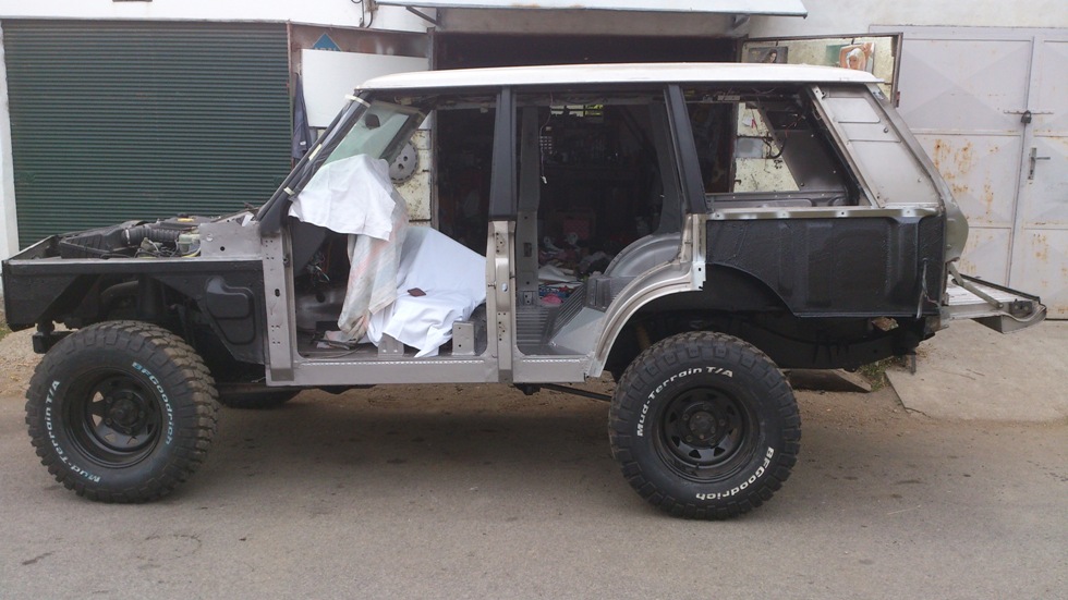

A zajtra montovať "liftovú sadu" a čistiť nápravy...

Možno to už bude otravné,ale keď ja mám takú radosť že sa to pomaly "hýbe" ku predu
A som rád,že mám takých šikovných synov,ktorých to baví a tiež radi pomôžu

Troška "meškám" s prácami,ale snažíme sa... Ešte aj počasie nám "štrajkuje" - teploty okolo 36 stupňov...

Čakám ešte na tie rozširovacie lemy a ide sa píliť,rezať a zaklepávať

pocuj, myslis ze by mi tam vosli gumy ako mas ty? mam 2 palc. lift...teraz mam 235/85 16
