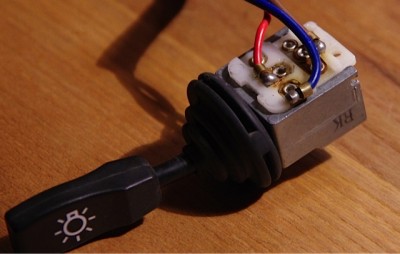

Už jste někdo slyšel o rozbitém vypínači světel??? Je to naštěstí kategorie do 400,- ovšem rozum zůstává stát stejně.
Začala se mi samovolně za jízdy zhasínat světla. Když jsem zakvrdlal páčkou světel k sobě a od sebe, šla najít poloha, kdy se světla opět rozsvítila. Nouzově mi posloužila gumička zavěšená za blinkrovou páčku, která udržovala páčku světel v poloze, kdy světla svítila. Po pár dnech světla zhasla úplně.
Zkontroloval jsem pojistky (jenom zoufalý pokus namluvit si, že není možné, aby se rozbil tak jednoduchý, ještě k tomu jenom 6let starý vypínač), pojistky OK.

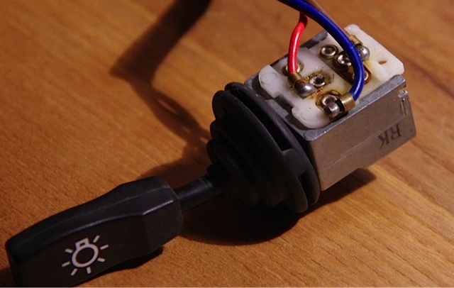

Vymontoval jsem vypínač ven, abych záhy zjistil, jak neskutečně debilně je zkonstruovaný. Kontakty jsou nanýtovány na kousku plastové destičky. Jeden z kontaktů se "protavil" plastem níž a jezdec vypínače už na něj nedosáhl.
Plán: nejdřív vyzkouším jestli vydží, když pájkou nahřeju kontakt a protlačím ho zpět plastem do původní polohy (viz foto). Pakliže se to bude opakovat, nanýtuji kontakty na pertinaxovou izolační destičku tak, jak to mělo být od začátku!

problem je to nitovanie. Ak sa malicko uvolni alebo zoxiduje, zvysi sa prechodovy odpor a zacne sa to nadmerne zohrievat. Potom to vlezie dnu cez ten roztopeny plast. Stalo sa mi to toto leto. Pajkovackou som ten kontakt vratil spat ale hlavne treba spravit cinovy mostik medzi tym nitovanym kontaktom a plieskom. Obrusit a preletovat. Aspon mne to zatial drzi a vobec sa neprehrieva :)

meresjev píše:Aspon mne to zatial drzi a vobec sa neprehrieva :)
... neboj nie si sam kto si to takto upravil. :mrgreen:
