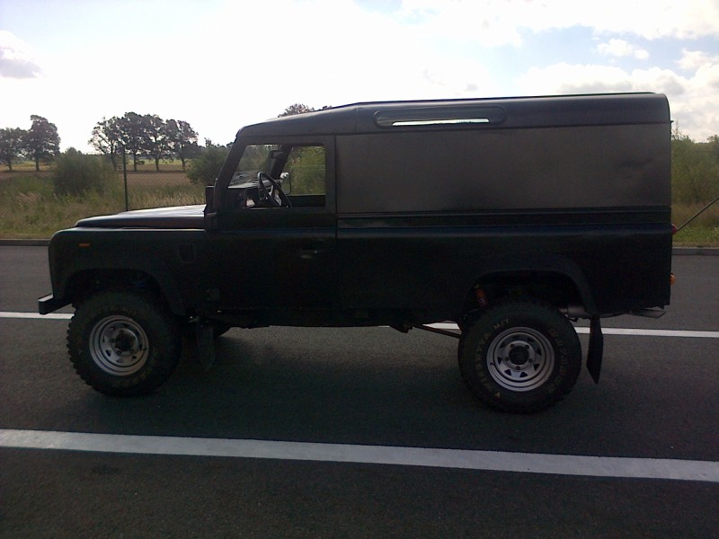

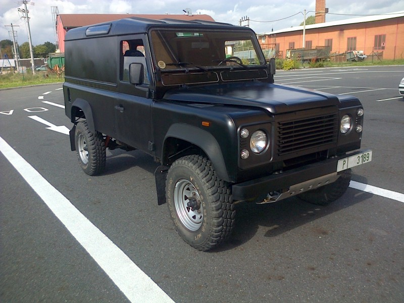

Aby to nevypadalo že jsem to vzdal, tak zde jsou aktuální fotky z STK.. :-) . Značky ještě nemám, trochu se to vleče protože nemám čas pořád lítat po úřadech a oni si furt něco vymýšlí. Snad se mi to podaří do konce října.
Na lak a na plechy moc nekoukejte, nejsem klempíř, ani lakýra. Ale hodně jsem se naučil a příští Defík bude určitě o kousek hezčí :wink: .

#226 Příspěvek od Balú » 18 zář 2013 22:13
však je pekny :yes -matný čierny, matné farby sa mne osobne páčia na niektorých typoch aut viac ako lesklé a defender je kandidát na matné farby ako vyšitý.

#227 Příspěvek od krestak » 19 zář 2013 20:49
:yes dobrá barva :grin: sekne mu to :grin:

#228 Příspěvek od Hanys_a_Kaca » 20 zář 2013 08:15
Joo... takhle je nadhernej, snad se Václav udrží a neověsí ho všim možnym. A když, tak bude mít aspoň tydle krásný fotky, je to fešák.

Je pěkný, odvedl jsi pořádný kus práce.

#230 Příspěvek od lumberjack » 20 zář 2013 21:34
VencaZE píše:Ale hodně jsem se naučil a příští Defík bude určitě o kousek hezčí :wink: .
Jak příští defík? Jak hezčí? Máš tam nádhernou urbanvilage black, je to HT a vůbec... Tolik práce a energie si do toho dal, tak už šlechti jen tohle... :D Fajn práce a ať se daří!
