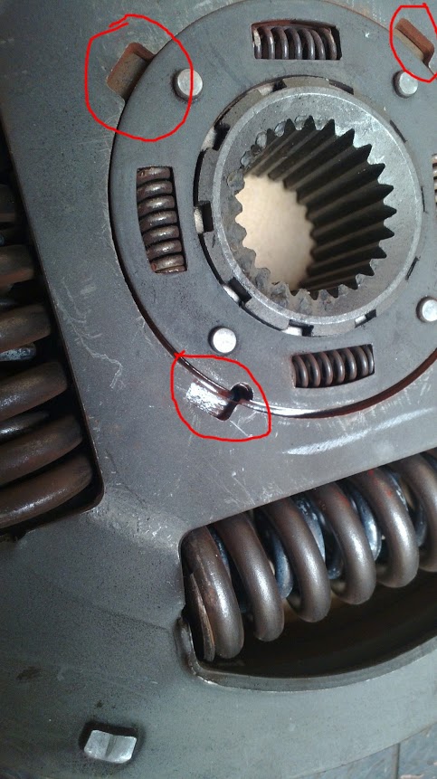

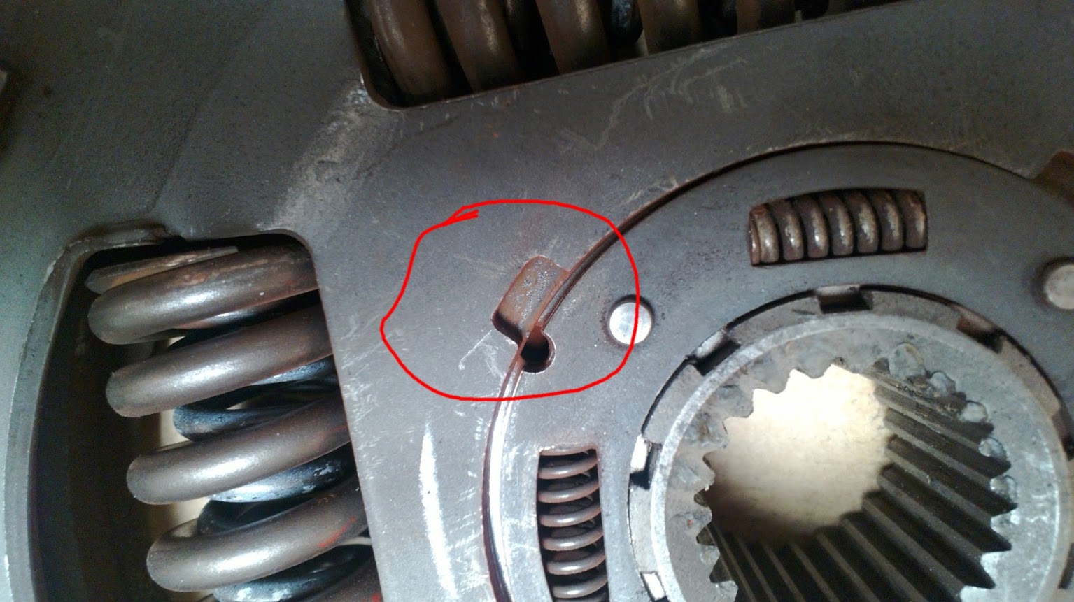

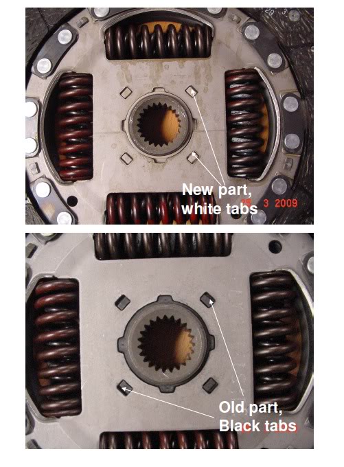

U Defendrů od r.v.2007 je problém se spojkou. Spojka, jak se uvádí byla poddimenzovaná. Auto pak začne při přeřazování vydávat různé pazvuky, cvakání a při jízde např. na 6 převodový stupěň i chrastění (když není motor v tahu tzn.sundáš nohu z plynu) apod. Původně se říkalo že se tato konstrukční závada projevuje pouze u prvních serií modelu puma (ve svolávací akci se v záruce spojky měnily jak na běžícím páse), ale problémy to zcela nevyřešilo. Po nějakém tom tisíci km od výměny, cvakání začne znovu ikdyž v menší intenzitě. Co vymizí je chrastění. "Cvakají" i auta r.v.2012 cca po 15-20tis.km ...
Co chrastí ?
Uvolněné pružiny v lamele.
viz. http://youtu.be/rLSmw5I7Aro" onclick="window.open(this.href);return false;
Co cvaká ?
Uvolněný střed lamely v zalisovaném spoji
viz.foto
Na fotce je i označen rozdíl mezi "starým" provedením a "novým" provedením lamely. Nové provedení (při originálním dílu) by mělo mít černou barvu nálitku.

koupil jsem 2008 S 24 000Km a už cvakala. V 28 000 mi to nedalo a rozebral jsem ji. Střed lamely je z plastu a byl celý vychozený. Při každém záběru cvakl...
Vyměnit jsem novou (bohužel zasy s plastovým vnitřkem) a po 6 000 zatím drží. Jak dlouho nevím.
