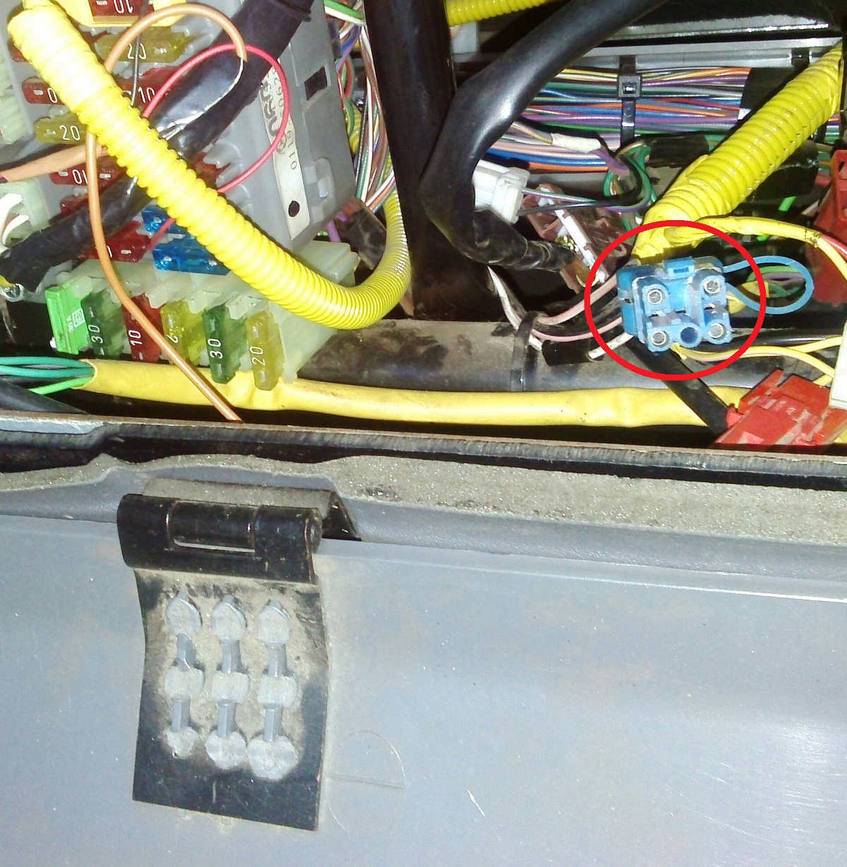

Po neúspešnom pátraní po 15-pinovom konektore som na internete našiel toto :
http://www.landyzone.co.uk/lz/f8/more-a ... 47632.html
pre staršie diskotéky 94-95 sa ABS "diagnostikuje" cez modry 5-pinovy konektor ktorý je pod volantom
postup je taký istý ako pri OBD konektore (vyšie popisaný) s tým rozdielom že sa prepojí pin 2 a 5
cyby mam:
2-11
2-13
2-14
Kód 2-13 - Zadní levá, příliš velká vzduchová mezera, nebo čidlo bylo vytlačováno z pólového kruhu.
Kód 2-14 - Levý přední, příliš velká vzduchová mezera, nebo čidlo bylo vytlačováno z pólového kruhu.
podľa http://www.rswsolutions.com/index.php?o ... &Itemid=76
je 2-11 maximum RCP run-time exceed - vie mi niekto povedať čo to je?
