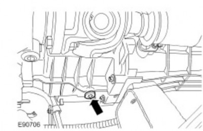

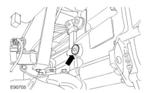

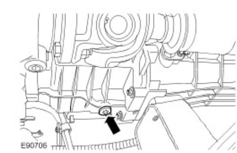

Převodovka u Pumy je specifická MT82 a Ford ji používá např. i ve sportovních Mustangách :( kde je problém s kulisami řazení (rychlí kluci si stěžují, že se jim kvalty špatně trefují), U Defendra je kulisa jiná, páka je sice volná jak :envy ale řadit obstojně jde.
Specifikum je v použití olejové náplně. Olej by měl být použit výhradně Castrol GL4 75W90 - BOT-130M což je přímo pro Forda.
Po konzultaci s Milles Oils, použiji při výměně olej tohoto výrobce s označením TRX Synth. GL4/5 75W90, který kvalitou originální olej od Fordu/Castrolu předčí.
Objem náplně v hlavní převodovce 2,4l při prvním plnění, při výměně pak 2,2l.
Vypouštěcí zátka převodovky MT82
Plnící zátka převodovky MT82
