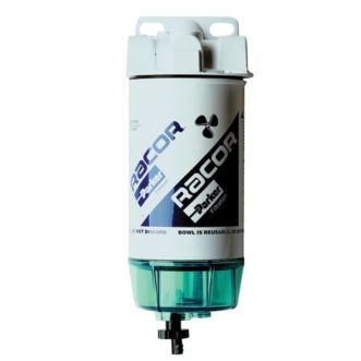

Já tam dávám ještě jeden naftový filtr - Parker Racor 660 - 10mickrónů. Snad se problémům vyhnu.
Na výlety si beru pro jistotu 2x standard naftový filtr (platí u Td5) a teď k tomu ješte 2x vložku do tohoto Parkru (platí pro Td4 Puma)

MOPADŽI píše:Já tam dávám ještě jeden naftový filtr - Parker Racor 660 - 10mickrónů. Snad se problémům vyhnu.
Aditivum sebou je samozřejmostí.
pridaval si to aj na td5ku? nieco taketo by sa hlavne v rusku zislo;-)

#53 Příspěvek od MOPADŽI » 15 říj 2013 10:53
visby píše:
Nene, na Td5 mám jen standard.

Bacha na to, při cca -17 chytala D3 na drc a Puma si ani neškrtla. Prostě si zamrzla. Stály vedle sebe.... Přidání jemnýho filtru tomu asi moc nepomůže...

To je pravda, musel by být ještě vyhřívaný.
Ja to tam ale nedávám z důvodu mrazu :whew
V každém případě jestli zamrzne tak na ni (Pumu) budu pěkně :moon

Máme v práci Pumu v Tranzitu a už jsem ji jednou v zimě léčil horkovzdušnou pistolí - prostě byl filtr ucpanej. Akorát si nejsem jistej těma 10um - jako hrubej filtr, určitě, ale do mondea, kde mám 2,2TDci dávám filtr od Delphi a ten je 2um. A taková drobnost - při příchodu bio složek v naftě së změkčila norma na její zimní filtrovatelnost - teplota zůstala, ale díry ve filtru jsou tuším větší, a každopádně jsou podstatně větší, než ve filtrech, co se do těch aut dávají.
