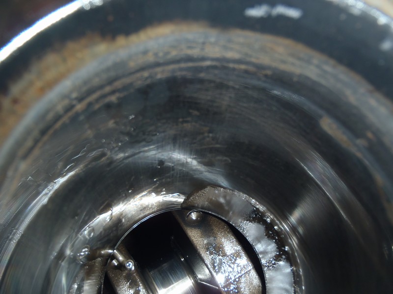

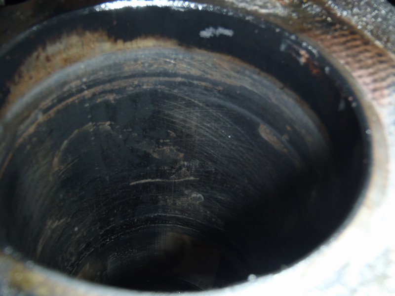

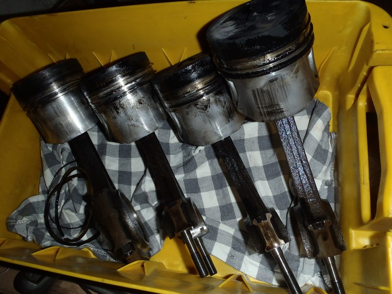

#258 Příspěvek od VencaZE » 12 pro 2013 23:16
Tak jsem ho kuchnul.
Zapečenej na kroužcích nebyl, ani na jednom válci. Kroužky mají ale cca 1mm vůli v zámcích, když je vložím do válce.
Horší ale je, že všechny čtyři válce jsou uvnitř rezavý. Je to povrchová rez, ale prstem je cítit.

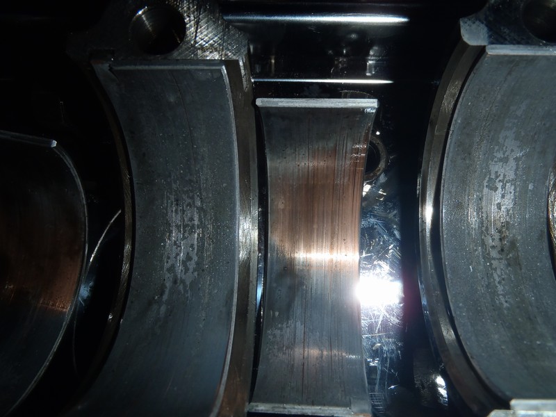

Ojniční ložiska jsou taky na výměnu

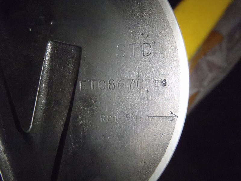

Klika je trochu vydřená, asi všude stejně, jako je trochu vidět na obr 3.
Tak a teď co mám dělat. Dát jen kroužky do rezavých válců ? Nebo celý pístní sady ? Jenže to bude stát haldu peněz a za to bych si radši zgenerálkoval 200tdi motor. Nehledě k tomu, že když budu mlátit ty vložky ven, všude bude bordel a napadá to na kliku. Tedy by bylo potřeba ten motor vyndat ven, ale na to nemam sebemenší chuť. Asi bych to viděl na nový kroužky, ložiska do ojnic a budu si myslet ze je to dobrý. Halt to bude trochu kouřit no :roll: .

Re: Bůček
#260 Příspěvek od eliott » 13 pro 2013 07:56
