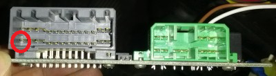

Jeden drát přímo na anténu nebo místo anténky a druhý (stínění) na (-) kostru? Je možná ten koax ještě nastavit nebo už je na maximální délku?
Příspěvky: 5138
Re: Zvysenie dosahu dialkoveho ovladania pre Defender
#6 Příspěvek od DanoDEF » 27 čer 2013 10:18
Hubert píše:Jeden drát přímo na anténu nebo místo anténky a druhý (stínění) na (-) kostru? Je možná ten koax ještě nastavit nebo už je na maximální délku?
... je potrebne nahradit stavajuci kusok dratu. Vedlajsi neosadeny PIN v konektore je kostra.
Vybrat PINy z konektora na antenke Jablotron. Stredny vodic odstrihnut a nacinovat na PIN kde bol ten kusok dratu v original konektore (teda odstrihnut povodnu antenku). Pliesok teda PIN tienenia vsunut do volneho miesta v original konektore.

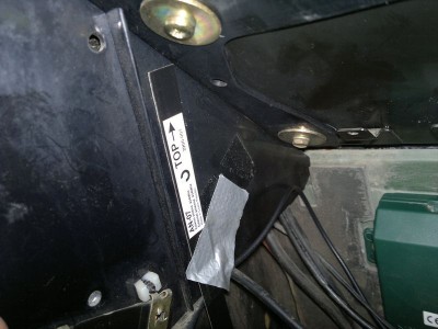

Hlavně to nelepte na kus plechu, ale co možná od nejdál od železa a svazků drátů. Zrovna jsme to probírali s Hubertem a do Disco1 se mi jako nejlepší místo jeví nalepit to zevnitř do kapličky co je nad budíkama. Všude jinde to bude vždy pouze malej kousek od něčeho železnýho.

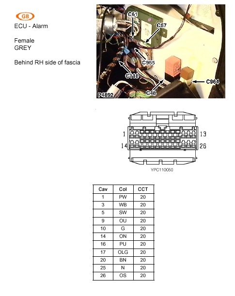

U Def 300 Tdi je to C061-26
Zakrouškovaná je anténa a stínění koaxu je pin hned na ním (C061-13).
