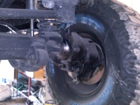

Netusim ci sa to tak vola ele neslo by to spravit na lr. Toto je Toyota.

urcite by se to dalo, jen to vyjde asi ne uplne vyhodne, radove jako dve starsi LR D2.

Uz si to niekde videl ? Mne sa to zda super mozno by sa todalo pouzit z neakeho polnoho. stroja,bagra atd.

Má je Honza Toomich: http://www.landroverforum.cz/forum/view ... 78#p257378 a někde tu je ještě min. jedno vlákno krom toho odkazovanýho.
Kdybys použil nápravy z nějakýho zemědělskýho stroje nebo i např. z V3S, tak se dostaneš váhou auta asi dost vysoko :think

Z V3S by sa dali použiť ale by si musel o 180stupnov otočiť diferaky ( inak by si pri zaradenej 1 2 3 4 5 cúval a pri zar. R. šiel dopredu)
honzo ich má z volva C303 su dobré len drahé ... ak chceš viac zodvihnuť diferak od zeme radšej zmen prevody a daj vačšie pneu ...
