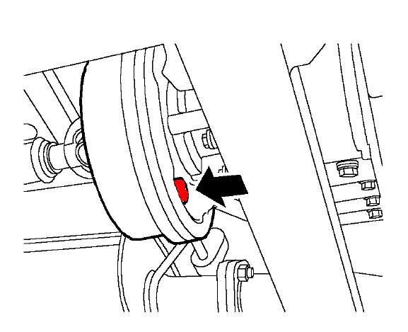

Zdravím chtěl bych se zeptat jak se dá dotáhnout ručka u dvojkovýho diskouša.

dole z přední strany bubnu je štelovací šroub na 17 klíč
ale většinou to nebrzdí, protože do bubnu teče olej z rozvodovky a jsou mastný pakny
