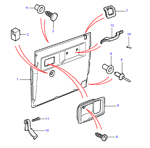

Zdar,
nevíte někdo jak sundat tapec řidičových dveří? Chystám se na výměnu kliky tak se informuju. Ideálnáí by byla fotka z mictocatu. Dík

Normálně to vytrháš z těch čudlíků. Klička oken má závlačku z drátu, tu vytáhneš snadno. Madlo odšroubuješ a ten čudlík na zamikání se musí odklonit a ten jeho lem se po zamáčknutí takovejch malejch nesmyslů vytáhne nahoru. Když ti něco z toho prdne tak nezoufej, stojí to pár korun. Třeba v mrazu to praská rádo - plast křehne. Takhle vypadá to kolem kolíku zamykání... http://land-rover.eliott.in/cz/e-shop/2 ... 38pma.html

Právě že vytrhávání sem započal a vydávalo to nehezký zvuky. Když sem dělal zadní dveře tak tam de tapec dolů krásně.

Fidzi díky. Už sem to teď skoro sundal. Ale nevím jak dostat dolů kličku stahovačky oken. Nevíte někdo?

Je tam drátěná závlačka, něco jako ségrovka. Musíš ji vytáhnout do strany nějakým háčkem, nebo naopak odtlačit jeden konec malím plochým šroubovákem. Je to skoro na všech autech stejný...

Jo to už sem našel. Díky. Sem sice zvědavej jak jí tam dám zpět, ale budiž.
Spíš mě teď zajímá jakej praktickej význam tam měl ten igelit. A jak vyndám zámek ze starý kliky.

jednoduhšie ako si ju vybralknedlousek píše:Jo to už sem našel. Díky. Sem sice zvědavej jak jí tam dám zpět, ale budiž.
ako zábrana vlhkosti, keď prší, do dverí tečie voda, popri tesnení oknaknedlousek píše:Spíš mě teď zajímá jakej praktickej význam tam měl ten igelit.

Kvůli vlhkosti ne - na to jsou tam dole odtokové díry. Je to hlavně kvůli průvanu - aby netáhlo dovnitř do auta. I když u Defa si nejsem jistej, že je to vůbec potřeba.
