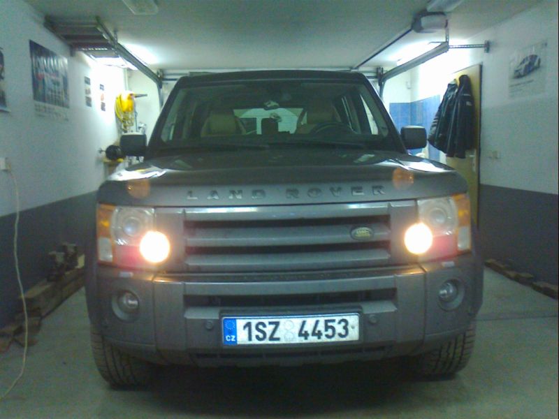

#27 Příspěvek od libovka » 31 pro 2013 18:09
Tak jsem si připravil na DIII dálková světla na denní svícení.Modul objednán,jakmile dorazí nahrnu ho tam. :cool
Až to bude hotové dám foto.

#35 Příspěvek od libovka » 12 led 2014 18:02
Tak hotovo. :cool

libovka
Příspěvky: 2000
tel.: Jabko
auto: RR L322
Bydliště: praha-západ
Re: denní svícení D3,
#38 Příspěvek od libovka » 13 led 2014 08:26
No je to krapet složitější než u DII,ale funguje to.
Musí se natahnout dráty ze světel jelikož se musí žárovka oddělit diodou.
Pak se připojí modul a to je vše.
Tím že se musí do světel tak je to zdlouhavější operace.Dělal jsem to asi 3 hodiny.
Ted to budu montovat ještě do Passata.
