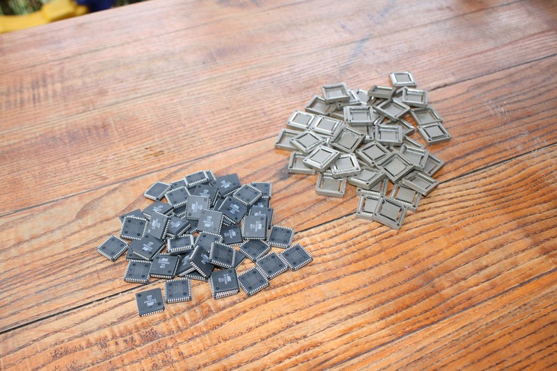

Prodam Chip vcetne patice na Dicovery TD5, uvedena cena bez montaze.
odzkouseno na vice autech myslim ze spokojenost.
Je nutne uvest zda se jedna o manual nebo automat.
Návod na montáž http://uloz.to/xzCkHRU8/navod-cip-doc
Piste na SZ nebo tel 774290683.

Ahoj - O kolko presne pojde vykon a krutak hore ? Je to skorej odpodu alebo až v otáčkach ?Mam disco td5 1999 maual . Je možne k tebe poslať RJ a nechať u ťeba nahodiť chip - kolko by to kompletne stalo ?

Samozrejme ze je mozne poslat jednotku a ja provedu montaz. Cena za chip s praci je 4500Kc.
Chtel jsem dat moznost taky bastlirum si trosku hrat at si to svoje auto trosku poladi sami. :grin:
Narust vykonu je patrny jiz z nizsich otacek.
Nekteri z fora uz maji muj chip jak na automatu tak i manualu a zatim nikdo nenedaval... :yes
