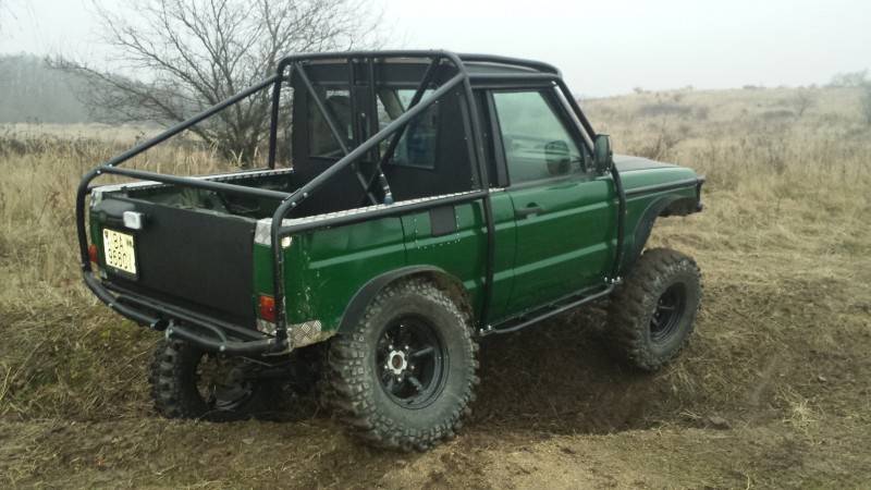

Tak dnes som to bol odvazit 1980 kg :Pohoda:
petr pp
Příspěvky: 1338
tel.: 0903790668
auto: def 90
Bydliště: Moravske Lieskove
Re: D2 bobtail pickup
#48 Příspěvek od petr pp » 30 pro 2013 22:21
Bola ta vaha dobra sa my zda ze to by to mohlo mat aspon o 0,5t este menej. :smoke
emo
Příspěvky: 262
Registrován: 15 pro 2009 22:31
tel.: 00421907292772
auto: Discovery II
#49 Příspěvek od emo » 30 pro 2013 22:37
petr pp píše:Bola ta vaha dobra sa my zda ze to by to mohlo mat aspon o 0,5t este menej. :smoke
Veď aj skoro malo tak najprv mi nazbrojena discoska vazila 2460kg po mensich úpravách som to dal na 2280kg a to som dal preč zadné sedačky zadny pevnostny nárazník Ace a kopu zbytocnosti :) a po tejto úprave s rámom a navijakom + nárazníky to má 1980 kg čo si myslím že je dosť slušne :Pohoda:

#54 Příspěvek od PavelU » 31 pro 2013 23:37
Ahoj Emile, doufám, že se uvidíme u Patrika v Grobe http://www.landroverforum.cz/forum/view ... 59#p290459, rád bych ten tvůj stroj viděl na vlastní oči. Podle fotek vypadá velice dobře a zdá se mi, že oproti původního záměru, jsi se pěkně rozjel... :wink:

tak tu je par foto z dneska :Pohoda:

#58 Příspěvek od Jenda » 08 led 2014 08:11
...krasna praca a vypada to dost funkcne :yes
Jen by me zajimalo jak to mas s papirama(otipovani a stk)?

#60 Příspěvek od forester » 08 led 2014 19:50
Jéééžiš!Tebe sa utrhla zadná náprava!!! :D Konečne vkusne urobený bobtail.Super,kdo umí,ten umí. :hand
