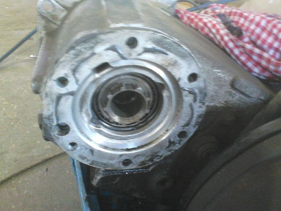

Dotaz je připravenej vývod na PTO u přídavky z DI?
nemá někdo fotku nebo odkaz

Víko tam je vždycky, ale jestli jsem to dobře pochopil, tak pod ním nemusí být na hřídeli potřebné ozubení.

MadTom píše:Víko tam je vždycky, ale jestli jsem to dobře pochopil, tak pod ním nemusí být na hřídeli potřebné ozubení.
ak to pomoze mozem odfotit aj to ozubenie, mam to rozhodene

Já to nepotřebuju, ale pokud to budeš fotit, tak k tomu přidej i fotku typu a sériového čísla. Ať je co srovnávat.

Takže do toho vnútorného drážkovania sa dá pichnúť protikus zo spojkou a je vymalované?

nějak jsem z těch fotek nepobral

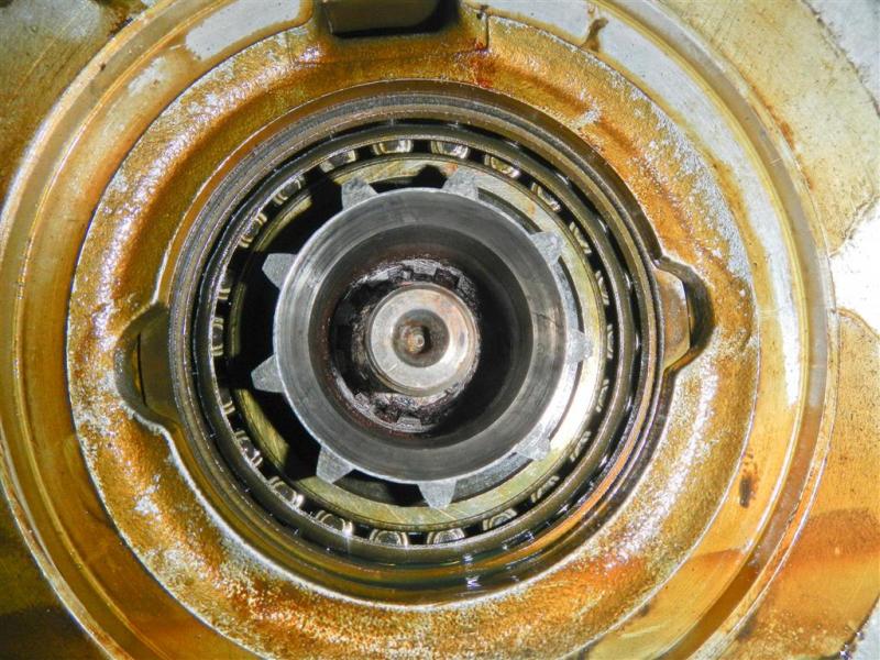

Ne musí to mít zvenku. Tohle kolečko to právě nemá.
Kresťáku klidně se přijeď podívat. Mám tam jak mechanický vývod, tak hydraulický.

Jestli se na to dobře dívám, tak v tom vnitřním drážkování už je zasazená hřídel co jde z hlavní převodovky????

ano

Malo by tam byť ako vravel Karel na vonkajšku ozubenie ... vid na obrazku ..

ale já mam na každý jiné drážkobání
ještě dotaz na té hřídeli uvnitř je závit
má tam bejt matka

Jestli dobře počítám, tak rozdíl je právě jedna polovina zubů a i jinak vypadají stejně, takže by to asi nemuselo vadit. To kolo, co má těch zubů méně se asi bude jednodušeji řadit do záběru - je tam větší vůle, mezera mezi zuby.

no to bude nějakej zlepšovák protože to s těma málo zuby je ta novější
ještě pár rozdílů tam je
