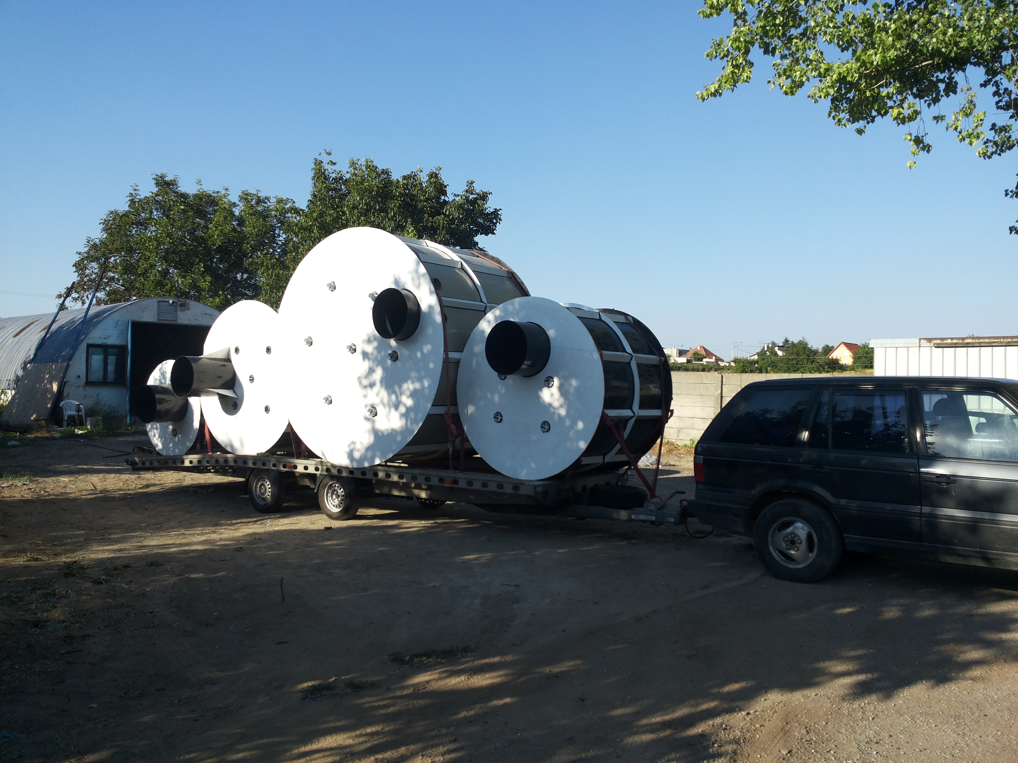

toto aj mne povedali minule mitnici ze aj za polom mam mat na vozik dialnicnu suprava mozno 2100 a tak isto aj range rover z dvojkarou suprava 6200 tusim

To bolo ked sme na mito presly a zabudli na kategoriu M1 z vozikom a ja na dialnicnu som s fronteru tahal vozik a zastavili ma ze kde mam mytnu jednotku a potom niekde vysielackou to zistoval a nakonec ked som sa spital ci je to v poriadku tak povedal ze moja babka hovory staci mat peniaze a vybavite vsetko ale nepovedal nic sak ani teraz nevedia nic uz dva krat ma zastavili z NR do NZ cesta 1triedy raz chcel mat znamku na vozik lebo ze je spoplatnena nad 3.5 T a ja suprava zase 6200 znamku som mal druhy krat kontroloval C+E a ked som povedal ze ci tu na vozik treba dialnicnu tak povedal nie netreba to by o tom vedel som s toho dilino
