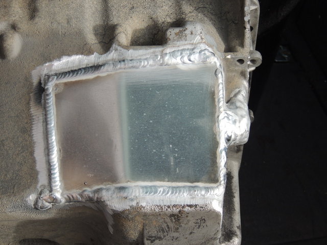

Schánim takoví nedostatkoví zboží čož je hliníková vana na naftovej motor 2.5TDS od BMW
Tak kdyby se někomu doma válela beru
Kdyžtak číslo na mě 77836246
Díky všem

A nejde zavařit? www.svarovna.cz pan Schneider, po telefonu mi všechno vysvětlil, pak jsem mu poslal roztrženou přírubu z navijáku poštou a přišla mi zpátky na dobírku za pár dní, cena svaření byla asi stejná jako poštovné...

Tak zavařit ji ponesu zejtra a uvidim co mi poví, máme tu ve Strakonicích šikovnýho chlápka, ale mam tam dvě pěkný díry takže uvidim

Lze svařit i hodně rozbitou vanu, ale musí být přišroubovaná k bloku, aby se nezkroutila.

Já bych napřed svářel a nechal kroutit a pak rovnal na frézce, vana by měla být max do pár mm, a na to by tam maso mělo být, ale je to tím, že mám k dispozici velkou frézku a ne svářečku na hliníkový slitiny, někdo to má naopak. No a kdo nemá ani jedno a oboje musí zaplatit, ten se nakonec možná dohodne s Karlem :dance .

Tak to jsi asi vanu nikdy nevařil... Dlouhá vana na šestiválci se může zkroutit i o 1 cm.

Já ji mam proraženou vlastně hned vedle kříže od kardanu sou tam dvě díry jedna jak golfovej a druhá jak tenisovej míček, kusi co chybý nemam a eště je potrhaná takže jak to tu čtu tak s vaření nic asi nebude, ale nechám se překvapit

Tak sem vanu dneska odnesl zavařit tak že udělaj co pude, tak uvidim v pondělí

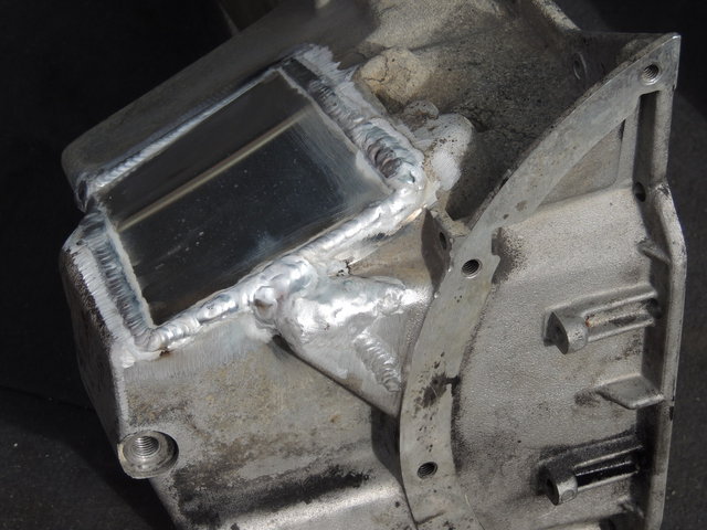

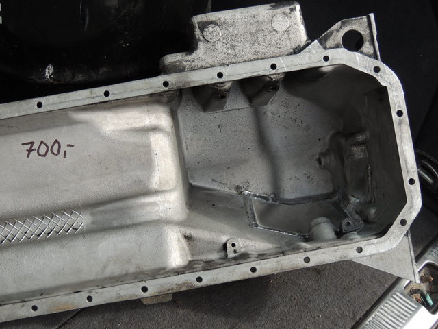

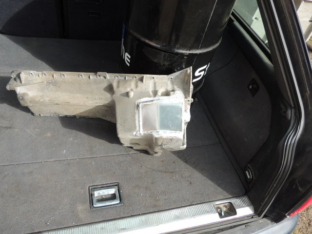

Tak mam vanu doma zavařenou a vypadá to moc pěkně a za 700 stováků

hotovo - a místo rovnání na frézce tam naslintej tmel a jede se :yes

Tmel nebyl potřeba vana absolutně rovná a je už na autě a sedí jak víno
