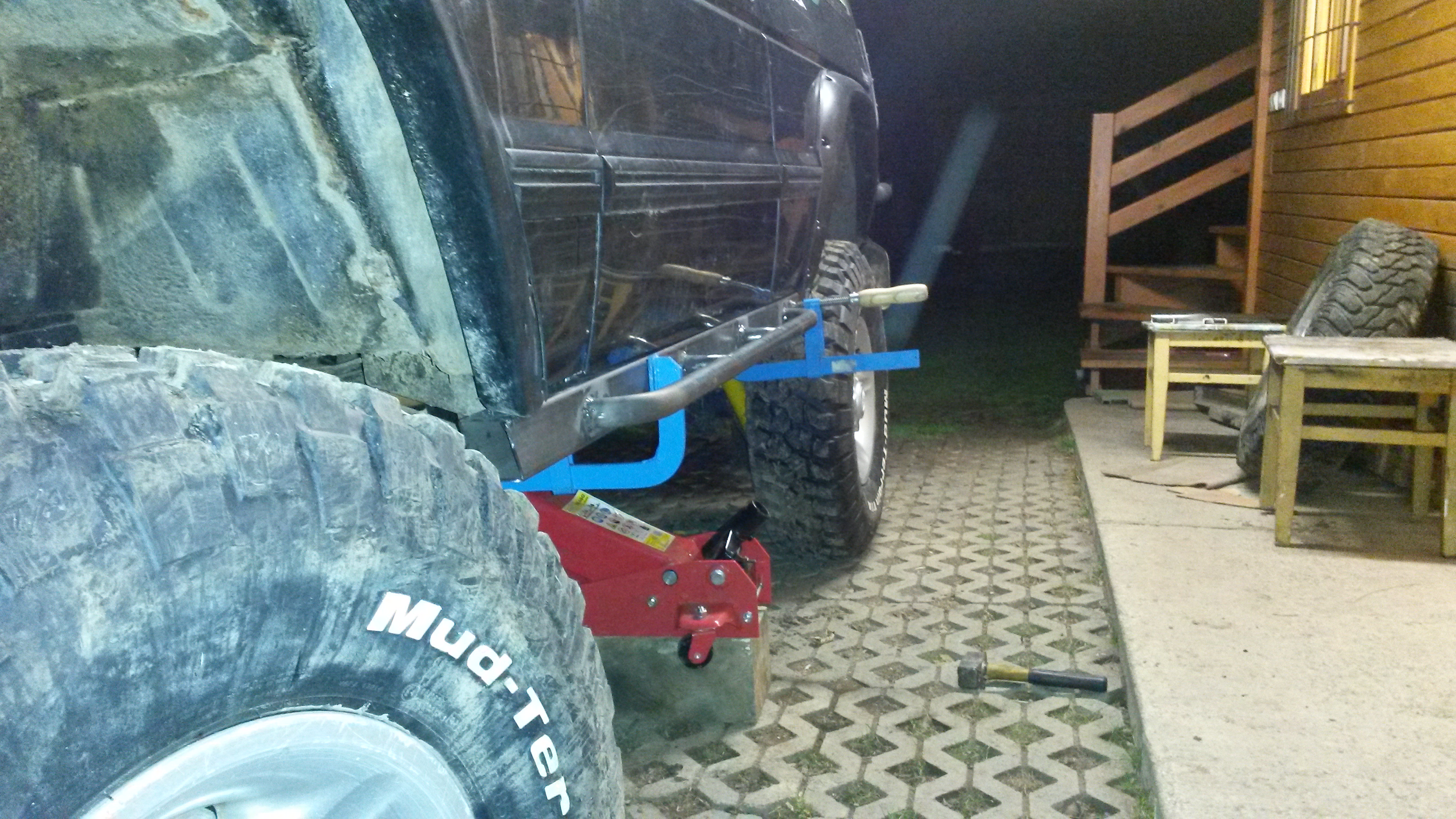

rozpracovane prahy

nech si pod dverma vetsi mezeru, mluvim z vlastni zkusenosti. ten prah namrza, trosku ho ohnes, vecne je na nem bahno...

z tech fotek se to tezko pozna kolik tam nechal, ja sem nechal takovych 6-7mm a je to malo

Takže podstatná informace 7mm je málo, a o to šlo. Takže až to budu dělat, tak na to zapomenu a udělám to 8mm a ono to bude taky málo.

nechal som tam asi 2mm takze dik za postreh, dnes na tom idem makat dalej takze vcas podstatna informaciaMiky_CZ píše:z tech fotek se to tezko pozna kolik tam nechal, ja sem nechal takovych 6-7mm a je to malo

tak 2mm je opravdu malo, tobe bude tech 6-7 stacit protoze mas kolem trubku a neni nahore, ja ty prahy ohnul nahoru nekde v rumunsku a pak sly blbe otvirat dvere a navic jak se ti tam dostane bahno a zamrzne nebo staci snih cokoliv tak to vubec nejde otviratgibson píše:nechal som tam asi 2mm takze dik za postreh, dnes na tom idem makat dalej takze vcas podstatna informaciaMiky_CZ píše:z tech fotek se to tezko pozna kolik tam nechal, ja sem nechal takovych 6-7mm a je to malo

priznam sa ze som nad blatom a snehom neuvazoval aj ked je to cista pravdaMiky_CZ píše:tak 2mm je opravdu malo, tobe bude tech 6-7 stacit protoze mas kolem trubku a neni nahore, ja ty prahy ohnul nahoru nekde v rumunsku a pak sly blbe otvirat dvere a navic jak se ti tam dostane bahno a zamrzne nebo staci snih cokoliv tak to vubec nejde otvirat
jedine co ma napadlo bol pohlad na vyklepavanie prahov pri extremnom vyjazde v mohelnici

Ja som tie našlapy riešil o rám , bolo to trochu horiešie skor verím rámu ako tej karoserii popravde tým mojim uchytom neverím
auto mám ťažke tak som to radšej tak poriešil zatial som spokojný ...

tiez som to tak povodne chcel ale koli zlozitosti som od toho nakoniec upustilPatrikM píše:Ja som tie našlapy riešil o rám , bolo to trochu horiešie skor verím rámu ako tej karoserii popravde tým mojim uchytom neverím![]()
uvidim casom...
tak aspon prvy skoro hotovy, uz len najhorsie robota - brusenie zvarov
