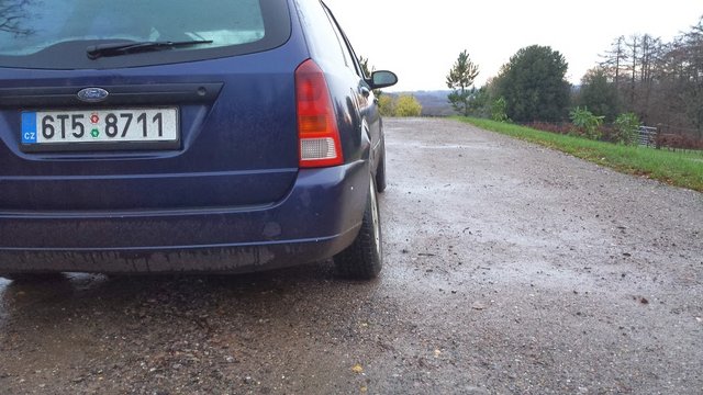

A se stylem jízdy se dá pošetřit taky, pravda. S Fordem Focusem 2.0 Zetec Kombi jsem při rychlosti do 100 kmh jel za 6.8 litrů :) víc jsem ani jet nemohl/nechtěl...
Alespoň jsem o něco chytřejší :) Takže koupit Disco, nechat kardany, dodělat šnorchl a vzít to přes kanál :D
