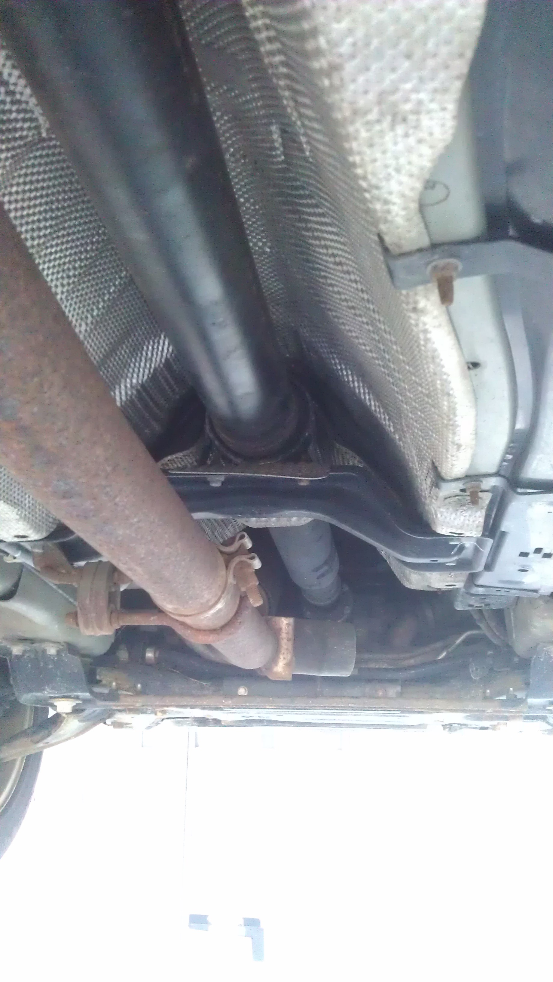

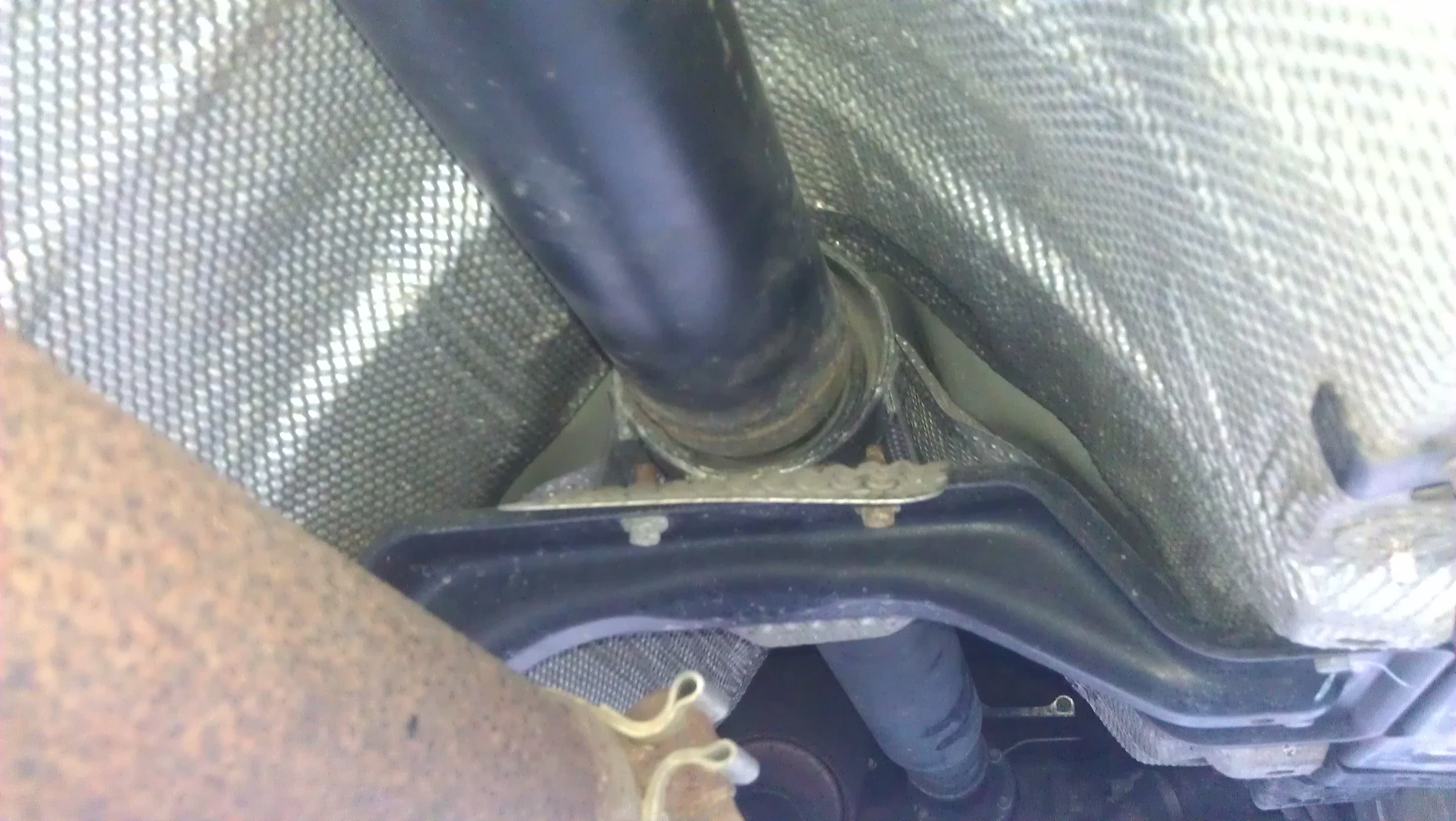

Přikládám foto ať je vidět co za ložisko jsem měl přesně na mysli...

Sak to mas ako nove,okrem hrdzaveho vyfuku a srobu. To uz musis vymenit loziska?Kolko mas km?
LR Freelander 1,8 , Fiat Ducato obytne auto , Suzuki Samuraj 1,3 , Mercedes C 180 sport coupe kompresor .
- Příspěvky: 37
- Registrován: 20 pro 2013 01:53
- auto: freelander 2
- Bydliště: Kynšperk nad Ohří
Re: Freelander 2-kardan
Je jen to jedno v háji. To co drží ten kardan přesně uprostřed auta. Ta guma je špatná. Prakticky ten kardan skoro leží na tom železnym držáku (je to pěkně vidět na té poslední fotce) Přes něj to pak přenáší vibrace do kastle. Najeto mám cca 130 000
