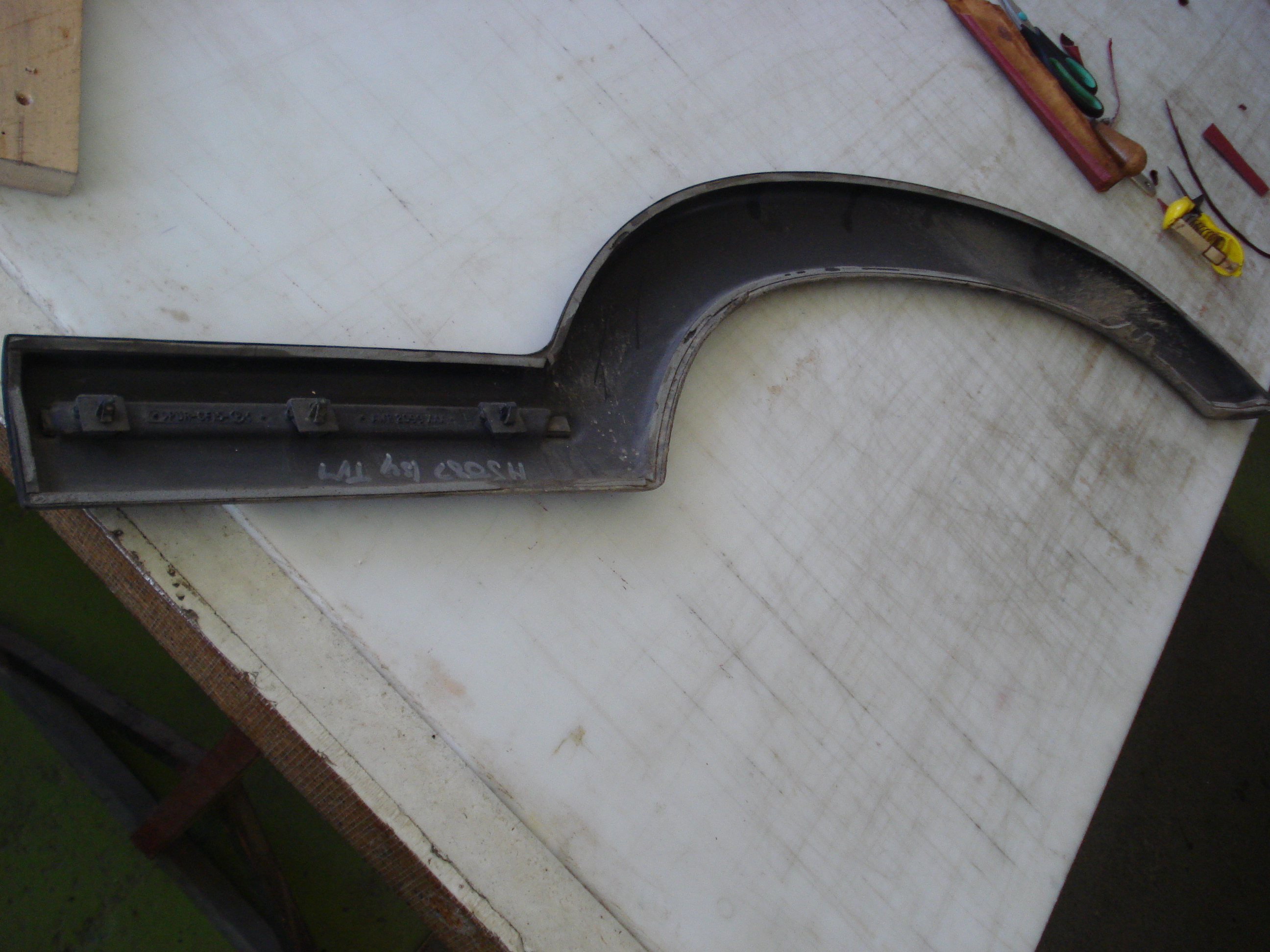

Ahoj, nevite nekdo jak demontovat tyhle ptakoviny z blatniku? Koupil jsem 235/85 R16 Cooper STT a chci je dat pro jistotu pryc, stejne uz jsou poskrabany a vybledly. Co jsem tak zbezne koukal tak nejsou sroubovane ale asi lepene. Kdyz je utrhnu sundam i barvu? Jak potom sundam to lepidlo? Diky

jsou i na dvou místech v hraně šroubované, na třech nacvaknuté a přilepené po celém obvodu asi centimetrovou páskou. Sundat to úplně dobře nejde, ale pokud není poškozený lak, tak by to měl přežít. Když jsem to sundaval, tak jsem to podřízl malým ulamovacím nožíkem, ale já věděl, že to pak půjde do laku, takže jsem to měl jednodušší...

Diky za rychly info. Takze mi tam zustanou diry v blatniku? Teda nevim, k cemu to na ty auta davali, je to hnusny a k nicemu :-( Akorat starosti s tim jsou... Njn, tak to asi prezuju a co neutrhaji gumy, utrham ja :lol:
Jen pro poradek ... blatniky jsou taky z hliniku, nebo je to plech?

taky hliník :wink: a mě se tam ty plasty docela líběj... a asi i zpevňujou hranu...
