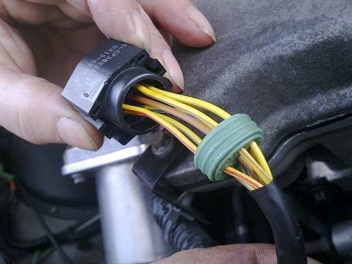

stále nedořešeno, jen pro zajímavost i tento konektor lze rozebrat a vylít z něj hromadu oleje
je tam pěkně uzavřen gumovou ucpávkou
zde již vyčištěn

vyčištěn od oleje konektor k svazku od vstřikovačů ze strany ECU, viz.foto výše
