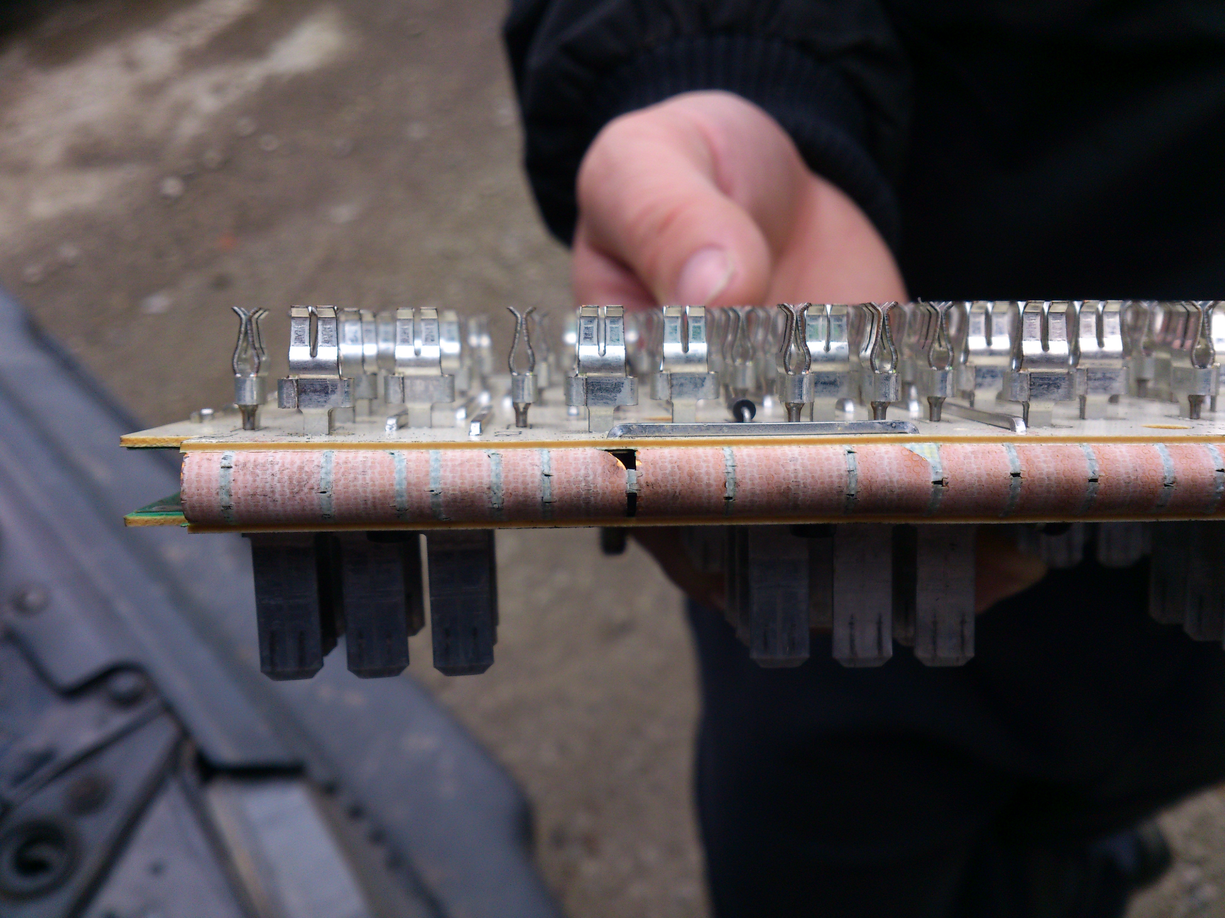

prehorel mi zvezok kablov cca 17 z 25tich co idu popod nasavanie do motora popri vstrekovacoch, opravil som kablovanie ale auto nestratuje a pise gearbox fault. ale ked otocim klucikom pocujem ako cvaka dake rele v BECM. dalej ked som pripojil napetie priamo na starter z poistkovej skrine pri motore auto toci starterom. kde vsade mozu byt chyby este ? prihodim foto fuse box lebo neviem ci tie prepalene miesta maju vplyv alebo nie...

To máš štěstí, že ti neshořelo celé auto. Zkusil bych vyměnit tu pojistkovku, je to celkem častý problém, že odejde.

zaujimave je ze ziadna poistka neodišla a aj rele sa tvaria ze su OK..
