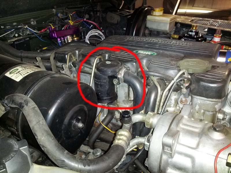

Dotaz, toto zařízení co u 300Tdi fluše olej a mastnotu do sací hadice před turbem. Musí to tam být? Nejde to svést někam jinam? Mám nové turbo ale hadice jsou zaolejované jak u turba před smrtí. :twisted:

#169 Příspěvek od Hubert » 01 čer 2014 22:02
To je odlučovač oleje. Bych to asi vyčistil.
