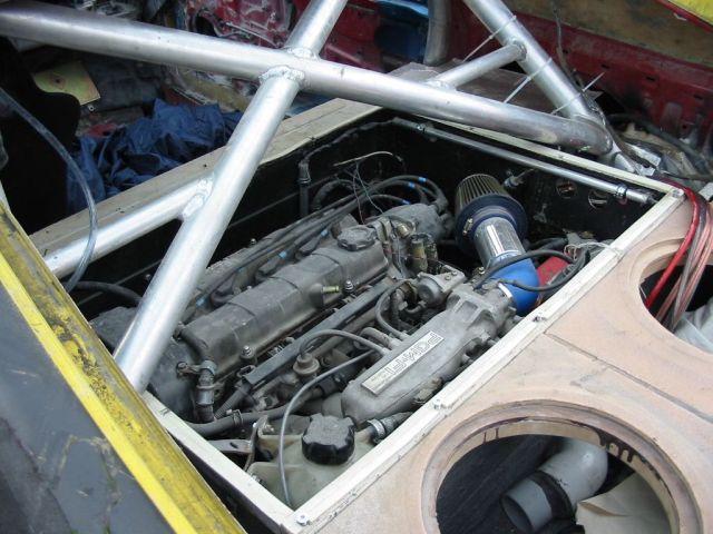

Rad delam velke veci ktere moc lidi nedela treba muj asi nejznamejsi projekt z dob tuningu CRX bi moto nebo Vitara s motorem 1,8turbo z VW (192PS)http://offroadforum.cz/viewtopic.php?f= ... d052b86d59 a take Consul capri viz foto pred,po oprave Zluty a po nehode cerny .

CRX zadni motor
CRX zadni motor
Crx predni motor
Crx predni motor

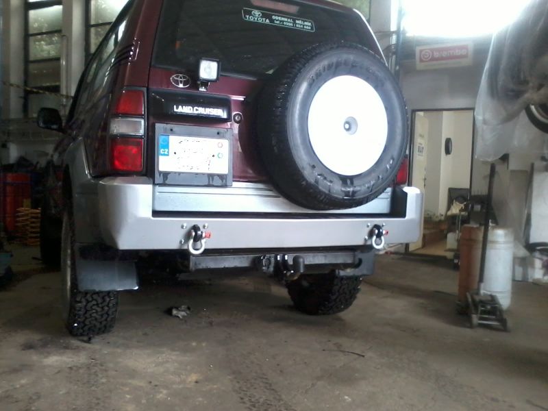

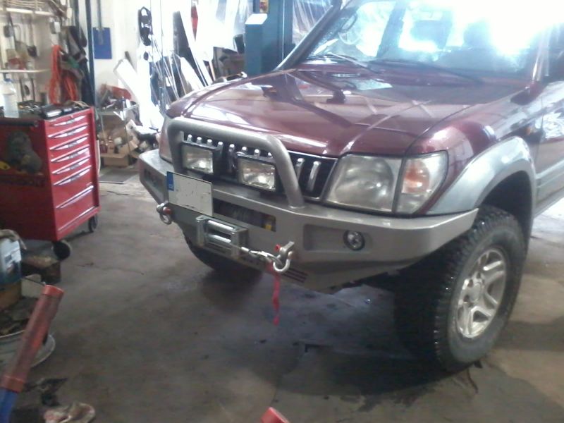

toyota 90 narazniky jsem vytvarel od navrhu prez svareni az po montaz

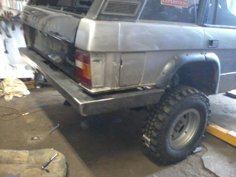

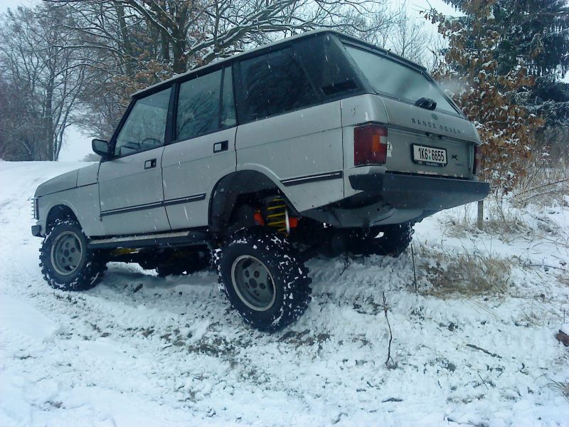

tak ted uz je nemam protoze jsem si vyrabel nove ty uz jsem delal ocelove protoze uz jsem nemel moznost z hliniku ale prvni jsem mel hlinikove co se vahy tyce tak hlinikove vazili cca 20kg predni i zadni ocelove maji kolem 35kg kus . Co se tyce pevnosti nemel jsem nikdy problem projet zkrz zadne krovi a i nekolikrat jsem se zastavil o strom a v pohode jen uz se mi nelibyli a zadni jsem udelal stejny jen jsem odrizl zadni blatniky a tak jsem ho delal az ke kolum davam sem fotky hlinikovych i zeleznych

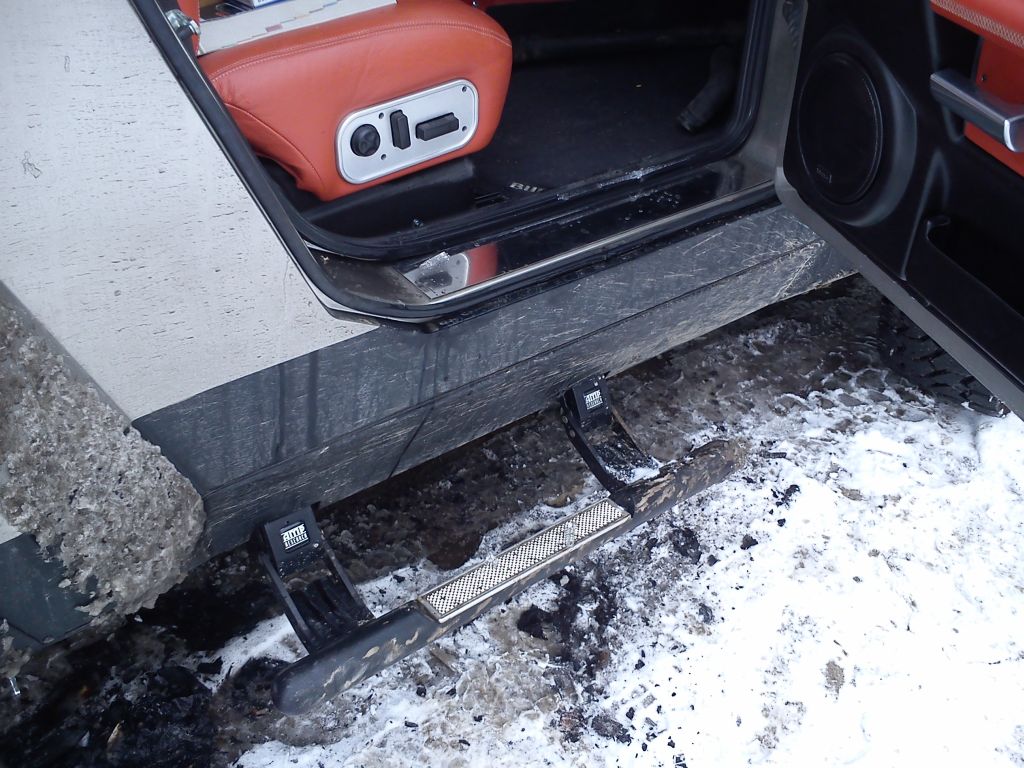

tak jsem tvoril vyjizdeci naslapy je to z casti koupeny a upraveny po otevreni dveri vyjedou a po zavreni se schovaji ke kastli
