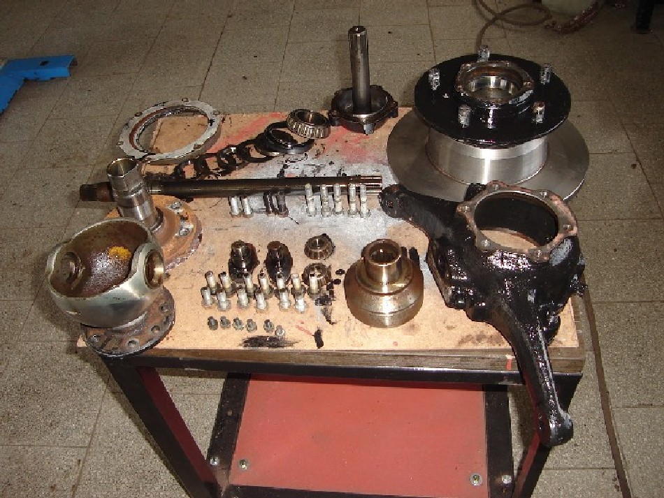

Když se stavíš, tak ti to ukážu v reálu mám to zrovna na stole a máš to ke mně kousek.císař píše:Zajímalo mne zda je tam nějaká-ý fígl a ne kolik je na foru expertů.Nejsem automechanik a auto je na špalku.
Tak trochu k věci.
- Přílohy
- (232.69 KiB) Staženo 2853 x

Jo kdyz to halt nekoho bavi,tak to je pak radost pohledet
