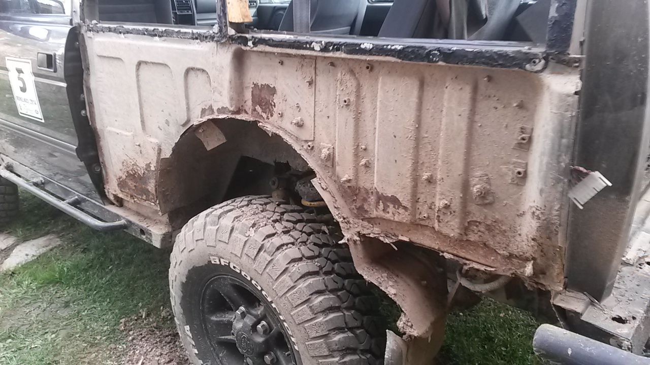

Re: Land Rover Discovery 2.5 Tdi
ten skin bych tam zpatky lepit nechtel
budes delat oba boky najednou?udelej si nejdřív ten zadní práh a až pak ty boky ja to delal obracene
a nebylo to nic moc
Ak si sa rozhodol vykuchať, beriem ashcroft diff, kompresor, naviják a kola aj s gumamigibson píše:
- gibson
- Příspěvky: 3321
- tel.: +421907201052
- auto: D1, mini, L322 Tdv8
- Bydliště: stará ľubovňa
budem to robit postupne, druha strana je celkom ok takze ju asi necham ale na predku je zas co robitkubas píše:ten skin bych tam zpatky lepit nechtelbudes delat oba boky najednou?udelej si nejdřív ten zadní práh a až pak ty boky ja to delal obracene
a nebylo to nic moc
ten jakel ako pises pojde ako prvy - naraznik uz mam zhodeny a zajtra to parknem asi na dlhsie a vyberiem znova nadrz...
ten skin bolo super srackove odliepat a lepit ho?!
skor z toho spravim pickup ako by som to kuchalRišoKE píše:Ak si sa rozhodol vykuchať, beriem ashcroft diff, kompresor, naviják a kola aj s gumamigibson píše:
a tebe keby som mal daco dat tak ro radsej spravim predcasne jansky ohnik
