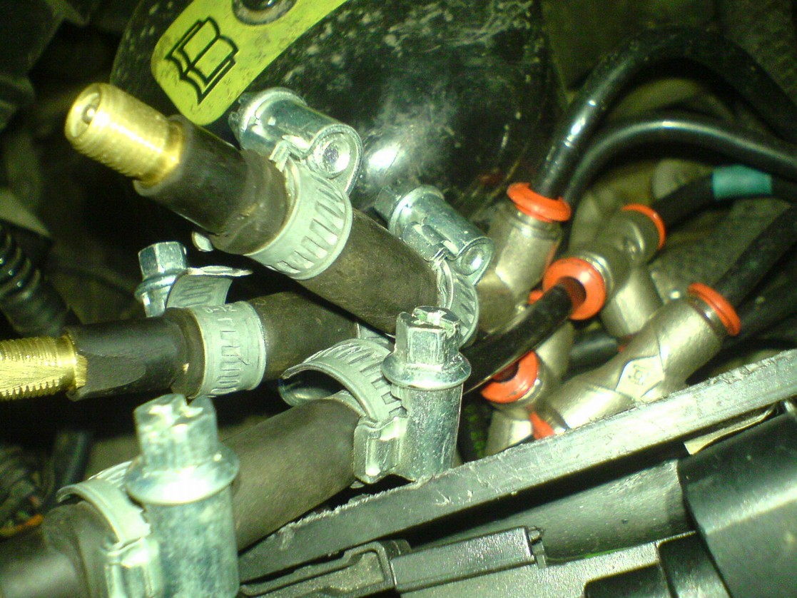

T kus pořídíš v každé slušné prodejně dílů na nákladní vozidla,když řekneš ,že chceš vzduchovou rychlospojku průměr 6mm téčko tak ti ji podaj a můžeš si tam rovnou koupit i tu plastovou trubku kolik budeš potřebovat jen ventily asi budeš muset sehnat v pneuservisu nějaké delší mosazné nejlépe opět z náklaďáku uříznout na konci udělat bruskou konus a po obvodu ventilu 2-3 drážky aby trubka nesjížděla.Pak už stačí trubku ohřát zapalovačem nebo nad vařičem ale opatrně aby se nezačala škvařit nebo hořet a navléci ji na ten ventil.Když to vychladne tak to bez dalšího zajištění spolehlivě drží.pak stačí přeříznout hadici vedoucí k jednotlivým měchům a sestrkat to do té rychlospojky je to snadné nepotřebuješ nářadí,kromě nože,a je to spolehlivé.Navíc jdou spoje rozebírat,ale to ti ukáží v té prodejně jak.

Myslim si, ze koupit nejakej origo se nevyplati. Opravdu to prislo asi na 300 kacek. Dalo by se to udelat pekneji na oko, ale v tu chvily jsem byl rad, ze to funguje. A ted to uz neresim.MartinMM píše:sem snimmyslis ze by to slo nejak obednat? nebo to vyrabeli? neco podobneho jsem nasel na netu ale obednat to z UK nezvladnu
Fotka je z mobilu ted vecer, tak snad tam je neco videt.

dik moc to ani nevim ze se to da takhle resit - skusim to spichnout - jen jeste nevim co se ma odpojit v pripade poruchy aby to neuchazelo ? jak tu psal nejakej ventyl ?George píše:Pro Martina,

Dobrej JežekJirka píše:Myslim si, ze koupit nejakej origo se nevyplati. Opravdu to prislo asi na 300 kacek. Dalo by se to udelat pekneji na oko, ale v tu chvily jsem byl rad, ze to funguje. A ted to uz neresim.MartinMM píše:sem snimmyslis ze by to slo nejak obednat? nebo to vyrabeli? neco podobneho jsem nasel na netu ale obednat to z UK nezvladnu
