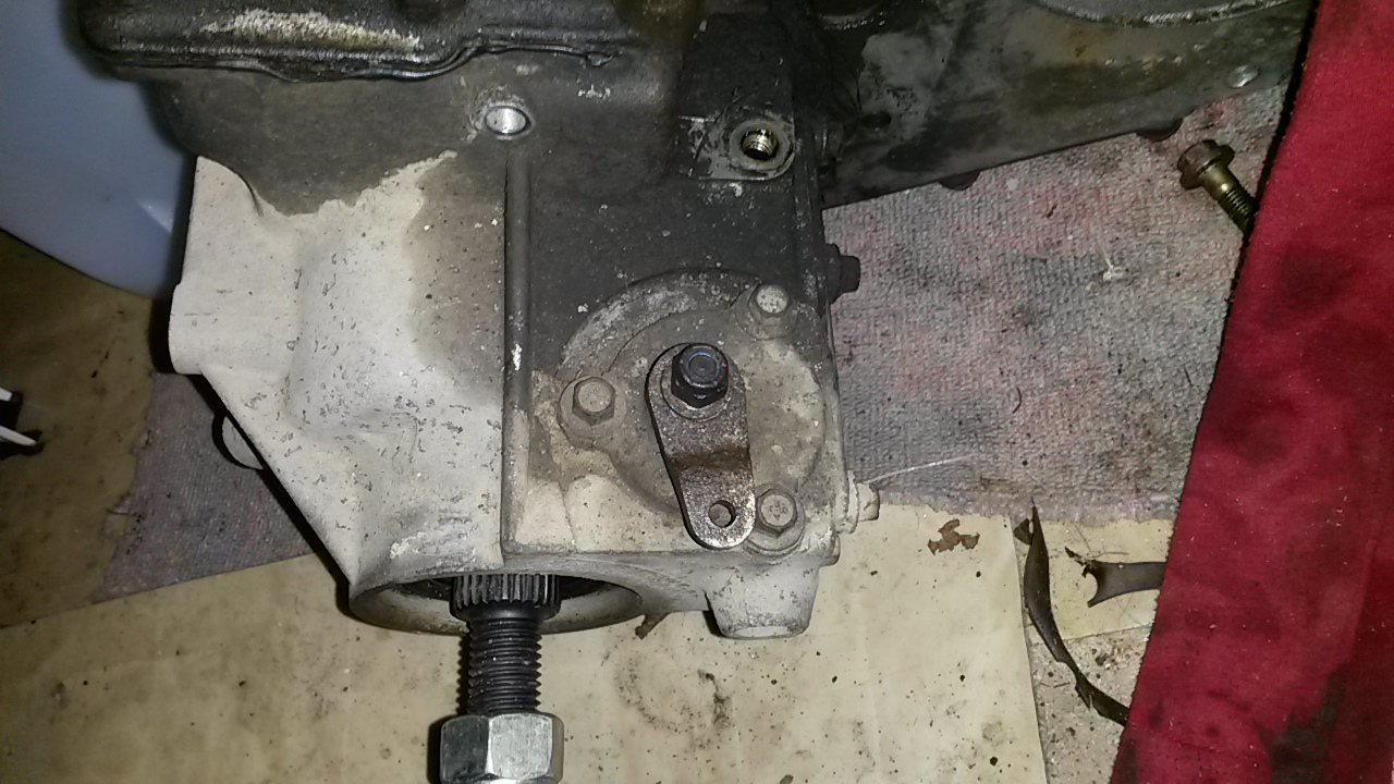

#11 Příspěvek od gibson » 10 lis 2014 20:21
na rozvodvke to vyzera takto...
ak to nebude drzat v krajnych polohach tak neviem...
ano v zadu je hardyspojka, kardan ale sedi z V8cky ktora mala 2 krize
roztrasenie volantu sa mi spajalo z povolenym panhardom, skus pripadne skontrolovat ci sa ti nepovolili sruby na naboji alebo kolese - ja ich pre istotu lepim loctite-om
